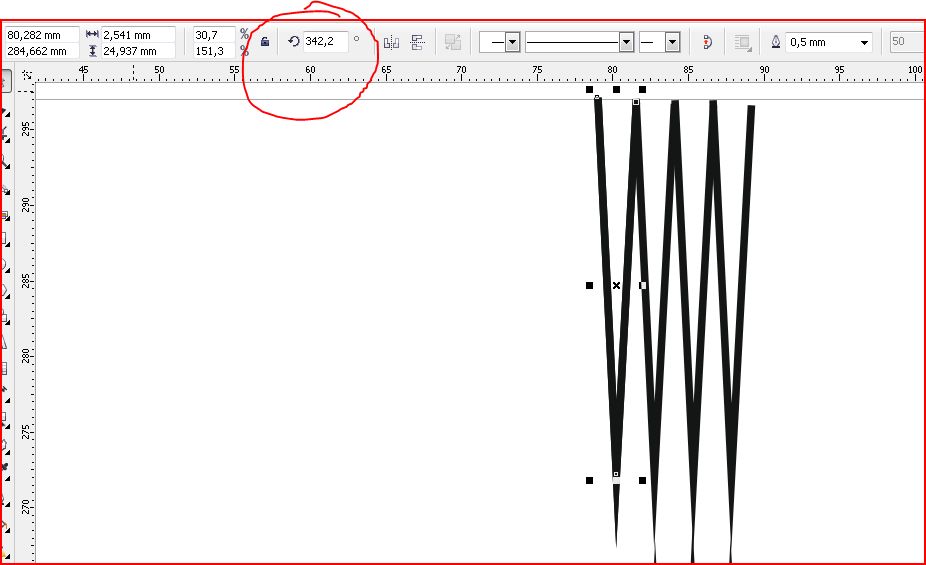

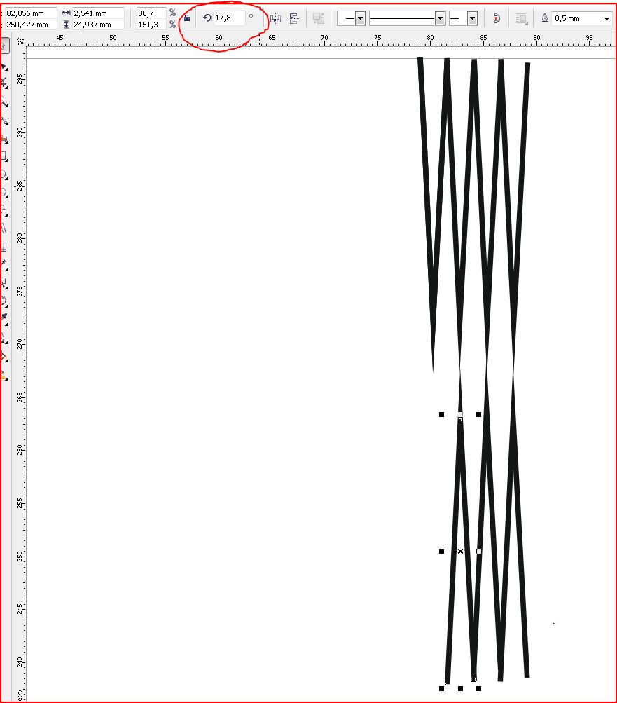

A co robię nie tak bo mi wychodzą całkiem inaczej jak dam 7 (jak by te dwie się nachylają)
A jak mi pasuje porównując z tym co mam narysowane na kartce to procenty wychodzą całkiem inne(fot. 11, 22) taka sama jest sytuacja z dolna linią.

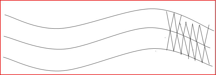

Nie za bardzo wiem jak ten wzór ułożyć w kształcie fali. Wykombinowałam sobie że zrobię linie i będę nanosić linie o wspomnianym koncie i później usunę falę ale nie za bardzo to równo wychodzi.
Może są jakieś bardziej efektywne możliwości wykonania tego?
Na szybko zrobiłam szkic żeby zrozumieć o co mi chodzi
Pobierz Plik ściągnięto 520 raz(y) 29.99 KB
