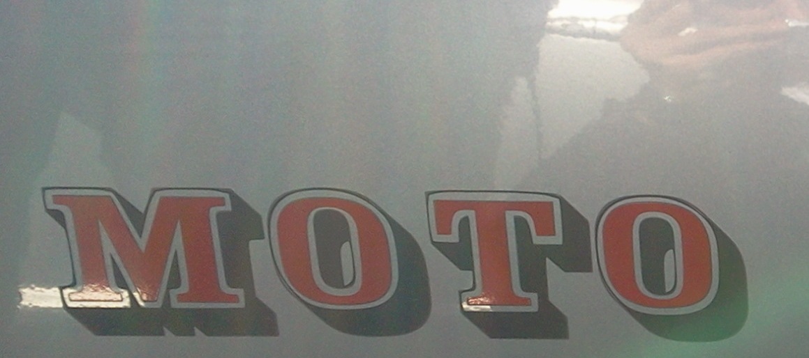

Witam potrzebuje pomocy w wykonaniu tekstu w corelu czy mogl by mi ktos opisac krok po kroku jak to wykonac tak zeby dalo sie to poozniej wyciac ploterem wzor tekstu jest w jpeg w zalaczniku..

Może ta krótka instrukcja Ci pomoże?

Prawie pomoglo tylko ze to nie musi byc z tych liter moze byc inna czcionka lecz zeby byl ten sam efekt wiec jak to zrobic z tekstu napisanego normalnie jako tekst w corelu? pozdrawiam

tak samo , piszesz tekst, zmieniasz w krzywe, i dalej wg instrukcji powyżej

HMMM JESTEM LAIKIEM W TYM programie a potrzebuje stworzyc cos takiego czy mogl by ktos opisac co i jak od poczatku przykladowo na jednej literce np "X"

za pomocą narzędzie tekst (F8), piszesz swoją literkę X, następnie zamiana w krzywe (ctrl+q), po wykonaniu tych czynności wykonuj instrukcje zmieszczone przez chezare

NIESTETY NIE MOGE TEGO OGARNAC, CZY MOGL BY MI KTOS WYKONAC W TAKI SPOSOB NAPIS "NAPRAWY POWYPADKOWE"? BYL BYM BARDZO WDZIECZNY
Wysłany: 23 Marzec 2011, 21:53
INSTRUKCJA

masz tu inną wersje robiłem to za pomocą głębi obiektu

bardzo mi pomogles tym tylko jezeli mogl bys to wykonac tak samo tylko zeby byl prosty ten napis, ta sama czcionka orac drugi taki sam arielem byl bym bafrdzo wdzieczny
Wysłany: 28 Marzec 2011, 19:43
Wykombinowałem jeszcze jeden sposób.

chezare, masz racje ale zostają "schodki" na liniach i trzeba je ręcznie likwidować. Widzę, że nie wszedł mój opis więc go tu daje:
1 - daje obrys w odległości równej wolnej przestrzeni wokół literki
2 - daje obrys w odległości równej grubości obrysu
3 - zaczynam bawić się głębią na obiekcie zewnętrznym, kiedy będzie
odpowiednia rozdzielam ją i rozgrupowuje wszystkie obiekty
4 - spawam je ze sobą oraz z obiektem z którego powstały
5- łącze pierwszy obiekt powstały z obrysu z obiektem powstałym z spawania
gotowe
Wysłany: 29 Marzec 2011, 11:28
Wiem, że zostają schodki, ale jak się da "gęstą" metamorfozę to tego nie widać, bo sprawdziłem. Zrobiłem tak, bo Twoja metoda choć przyznam najprostsza, to jednak w X3 nie za bardzo dała się wykonać. Zrobił mi się taki efekt jak gdyby metamorfoza był przeprowadzona między mniejszymi obiektami. Żeby było śmiesznie w 12 jest wszystko ładnie.
