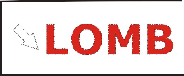

mam gotowy projekt ale musze go podzielic , bo jest za duży do frezarki jaką mogę sie poslużyć. Chcialbym zrobić jedną część od strzalki do litery B i druga od B do drugiej strzalki.
W jaki sposób można to zrobić?

Osobiście na mojej maszynie bym to zrobił tak: PCV 3mm łatwo ręcznie przyciąć , więc wyciął bym prostokąt , a następnie przesuwając ręcznie materiał kolejno wycinać litery co już nie powinno stanowić problemu jeżeli chodzi o rozbicie projektu.
Zakładam że Lumikowi chodzi o coś w rodzaju prostokąta z otwartym bokiem czego żadne przycinanie ani żadna inna forma automatyczna nie jest w stanie zrobić .
Jeżeli dobrze kombinuję to poniżej przykład jaki w moim rozumieniu potrzebujesz.W grę wchodzi raczej ręczna robota , tylko że to raptem 30 sekund pracy:-)
Pzdr

problem polega na tym ze najpierw na PVC bedzie naklejona naklejka i dopiero w tym wiercone, wiec reczne przesuwanie może być problematyczne , a przesunięcia nawet rzędu 2-3 mm nie wchodzą w grę, bo spowoduje to przesuniecie diod poza obszar wydrukowanej litery. A jeśli będę miał podzielony projekt na części które obsłuży maszyna to nie będzie żadnych przesunięć, a połączenie potem tych dwóch PVC to już żaden problem.
Sprecyzowane pytanie brzmi: Czy mając gotowy projekt w corelu, możliwe jest podzielenie go na dwie części(coś na zasadzie zaznaczenia lewej części zrobienia wytnij i zapisania jako drugi projekt), czy podział musze juz zakładać wcześniej na etapie projektowania?
W przypadku następnej reklamy problem będzie juz bardziej złożony bo reklama będzie miała wymiar 2,80m x 1,20 , więc podział będzie na 3 części.

Żaden problem podzielić taki projekt , tylko jak wchodzą łączenia i minimetry o których piszesz zdecydowanie proponuję Tobie zakładać podział podczas projektu .W tym akurat projekcie nie szło podzielić tego pół na pół tylko 1,20 x 0,80. Z trzeciej strony to indywidualna kwestia własnej wygody i doświadczenia.

Co do napisu to po rozdzieleniu grupy Ctrl U dajesz Ctrl K i już masz litery oddzielone , jak się środki liter zabarwią po prostu zadaj im kolor biały lub tła według potrzeby.
Z prostokątem to chyba sprawa jest prosta :-)
Załączam plik już podzielony, jak pisałem projekt podzieliłem nie na połowę bo zachodziło na literki. 1200mmx800mm
