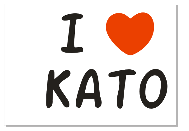

Wysłany: 30 Czerwiec 2011, 17:43
W PDFie te kolory są idealne! U mnie w Corelu wygląda to tak jak w załączniku.
Pobierz Plik ściągnięto 555 raz(y) 22.71 KB
Wysłany: 30 Czerwiec 2011, 18:16
U mnie w PDF i w Corel u są takie same w załączniku także .

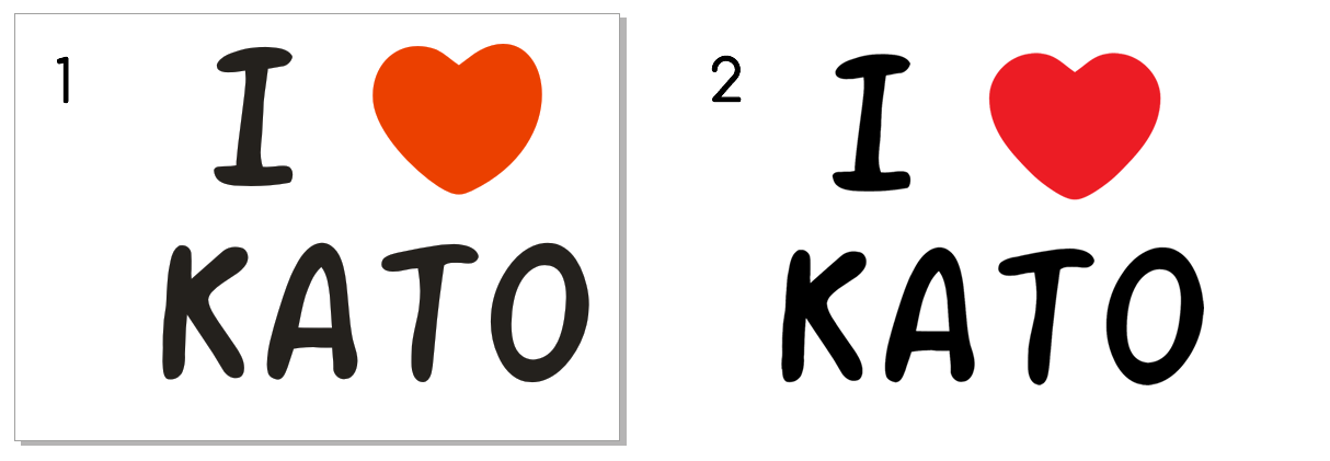

Wysłany: 30 Czerwiec 2011, 20:33
To dziwne. Zrobiłem małe porównanie. Jedynka to plik, który dostałem od Was. Dwójka to PNG, które miałem wcześniej oraz PDF, który też się tutaj pojawił. Jak dla mnie jest duża różnica, zwróćcie chociażby uwagę na kolor serca. Przepraszam, że robię tyle problemów ale nie daje mi to spokoju i nie wiem jak sobie z tym poradzić.
Podejrzewam, że mam po prostu przestawione coś w Corelu i dlatego pokazuje mi on jakieś inne, dziwne kolory. Ale nie mam pojęcia co...
Pobierz Plik ściągnięto 546 raz(y) 137.07 KB
Wysłany: 30 Czerwiec 2011, 20:41
W moim Corelu jest tak jak na PDF mała różnica która jeśli to Ci przeszkadza można ją zlikwidować pipetą

@DzumA - 78
Ten plik w Twoim załączniku jest wykonany właśnie poprzez trasowanie? Bawiłem się trochę z "Outline trace" i w sumie jakbym tego nie ustawił to i tak to serce wychodzi mi takie trochę... postrzępione. Masz może dla mnie jakieś rady? :)
Wysłany: 1 Lipiec 2011, 20:04
Ustaw w opcjach Dokładne logo i pobaw się suwakami , w tym wypadku 1 i 2
DzumA - 78
Pomógł: 99 razy
Dołączył: 24 Kwi 2009
Posty: 685
Wysłany: 1 Lipiec 2011, 20:34
zaczynam od przekształcenia obiektu (tj . mapy bitowej) na mapę bitową ustawiając rozdzielczość 300 dpi
podczas trasowania na obrazek najwyższej jakości należy szczegóły ustawić na najwyższe (oczywiście każdy przypadek należy traktować indywidualnie - nie zawsze najwyżej ustawione szczegóły się sprawdzają) oraz koniecznie pobawić się opcjami wygładzania i gładkości narożników - powiększ sobie rysunek podczas opcji trasowania i zobacz jak się zachowują brzegi po zmianie poszczególnych ustawień
ustawienia kolorów w twoim wypadku na 2 (czarny i czerwony) unikniesz niedoskonałości w postaci kolorów pośrednich a otrzymany wynik powinien być zadowalający
w celu jego udoskonalenia powinieneś zredukować nieco węzły jeżeli po strasowaniu otrzymałeś ich znaczną ilość
tak jak koledzy wspomnieli - w tym konkretnym przypadku serce można zrobić bardzo szybko ręcznie używając krzywych - wynik na pewno będzie wyśmienity w stosunku do niewiele poświęconego czasu.

Wysłany: 1 Lipiec 2011, 21:10
Dzięki bardzo! Przekształciłem to na bitmapę w 300 dpi i teraz wszystko jest pięknie, ładnie i gładziutko :D
