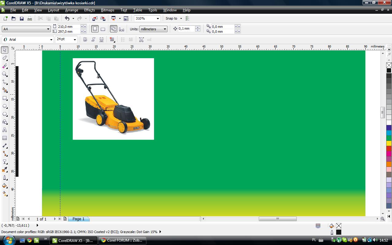

jak zmienic widoczne białe tło po kosiarka na takie zielone jak w dalszej czesci strony?

musisz usunąć białe tło w photo paint i następnie wkleić samą kosiarkę do draw

w photo paint to juz nic kompletnie nie potrafie zrobic
mozesz powiedziec jak to zrobic

Obrysuj po kształcie krzywymi w CorelDraw i wytnij

Najszybciej to w CorelDraw, tak jak na rysunku.
Najlepszy efekt da metoda, o której wspomniał restauro, wykadrowanie grafiki krzywą.

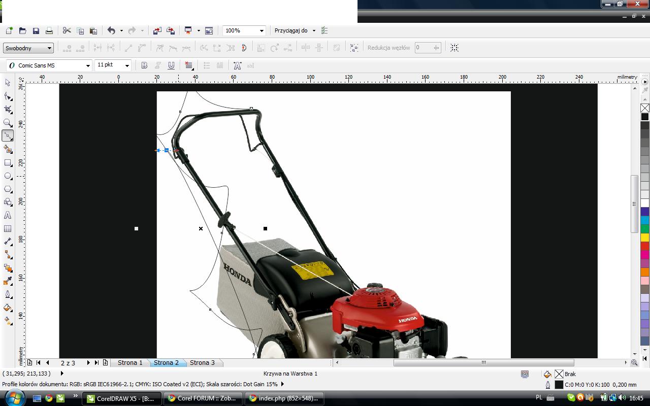

nie radze sobie z tym jak probuje metoby podanej przez restauro to wychodzi cos takiego

Wygląda że tło jest wycięte . Podłóż drugie tło np klikając dwa razy w narzędzie prostokąt z lewej strony, dodaj kolor , ewentualnie dopracuj szczegóły wycinania .
Ps jeśli chcesz żeby sprawdzić Twoją pracę dołącz plik w formacie cdr
Chyba jednak coś jest nie tak.Myślałem ze zielone jest wycięte ,a to inna kosiarka na białym tle

bo mi chodzi o to, żebym nauczył się usuwać tło i żeby zostawał tylko "właściwy" obrazek, a co to jest to już mniej istotne

wycinaj fragmentami będzie Ci łatwiej,poćwicz rysowanie krzywymi

Restauro wskazał chyba najłatwiejszą i najszybszą metodę.
