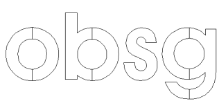

Czy Corele w wersjach X3-X5 nadal maja te przypadlosc przy zapisie do formatu ai, ze po zapisaniu tna krzywe (litery w krzywych) na polowe - przyklad w zalaczeniu - litery o b g. Widac to w widoku szkieletowym, lub outline preview.

Wystarczy ctr+k i eksport najlepiej do AI w wersji 3 (jeżeli chodzi o ploter).

Czyli rozumiem ze problem nadal jest?
Ctrl K kazdej litery nic nie daje, bo wszystkie srodki liter takich jak np o sa rozdzielone - bez swiatla w srodku.
I wyglad np. logo sie zmienia.
pozdr.
Wysłany: 11 Marzec 2011, 18:44
W pracy akurat wycinam spod X3 i tam czasami tak się dzieje, ale zapis do wcześniejszej wersji zazwyczaj wystarcza. Spod X5 jeszcze mi się nic takiego nie zdarzyło.
Wysłany: 11 Marzec 2011, 18:51
Jeśli chodzi o wycinanie, to nic się nie zmieniło, ale wystarczy usunąć wypełnienie i po kłopocie.

Sa 2 programy - ktore moga zapisac plik do formatu ai 7.0 bez tego Corelowego bledu to sk1, i xara xtreme lx. (oba free) Wszystko po exporcie do ai jest ok i nie trzeba rozlanczac ksztaltow.
