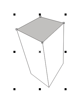

Witam.
Mam pytanie.
Zrobiłem taki oto blok jaki widzicie na zdjęciu.
Góra (w szarym kolorze) to po prostu zmodyfikowany kwadrat a całą resztę zrobiłem za pomocą krzywych. Jakoś to tam połączyłem czy pogrupowałem bym mógł przesuwać cały obiekt. Nie wiem natomiast jak nadać kolor tym powstałym polom poniżej.
Obiekt kwadrat przybiera kolory jakie chcę, jednak wszystko inne to już nie obiekty a dorysowane linie i nie wiem jak sprawić bym mógł wewnątrz nich nadać jakiś kolor.
Jak to zrobić?

Cześć Bunch, widzę że nareszcie zainteresował Cię Draw :-) . Niżej masz króciutką instrukcję żebyś mógł zacząć zabawę, czuję że będą z Ciebie ludzie :-) .
MALOWANIE
MALOWANIE 2
Aha, żebyś mógł modyfikować w bardziej zaawansowany sposób (zmieniać położenie węzłów i kształt linii w figurach rysowanych gotowymi narzędziami: prostokąty, elipsy, wielokąty itp), to musisz je wcześniej przekształcać w krzywe (Ctrl+Q).
Bunch, zauważ że używając grafiki wektorowej możesz zapomnieć całkowicie o rozdzielczościach, nie będzie Ci przeszkadzać skalowanie itp. Przynajmniej dopóki nie będziesz swojego dzieła chciał wydrukować :-)
