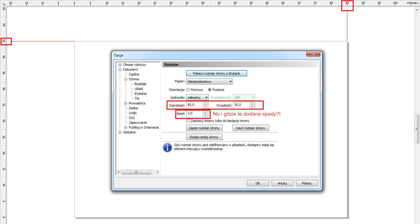

Wysłany: 29 Kwiecień 2011, 16:04
Sorry, ale dlaczego jak tworzę nowy projekt i w ustawieniach Corel Draw podaję takie dane:
Rozmiar wizytówki: 85 x 55 plus zaznaczam dodanie spadów o wartości 2mm to otrzymuję arkusz pracy o wymiarach... 85x55?! Przecież powinienem tam widzieć arkusz o wymiarach 89x59, no bo przecież 2mm spadów z każdej strony to daje mi obrazek dłuższy w pionie i w poziomie o 4mm. Dlaczego więc widzę 85x55?! Gdybym ręcznie sobie wpisał 89x59 to by było, ale chyba chcę skorzystać z opcji dodawania automatycznego spadów, prawda?
Zobacz na dołączony obrazek.
I jeszcze co ma znaczyć kombinuj z ustawieniami?
Napisz mi jak zrobiłeś, że Ci powieliło ten element na podglądzie wydruku bo ja nie umiem tego zrobić.
Zobacz na te spady
Pobierz Plik ściągnięto 462 raz(y) 146.55 KB

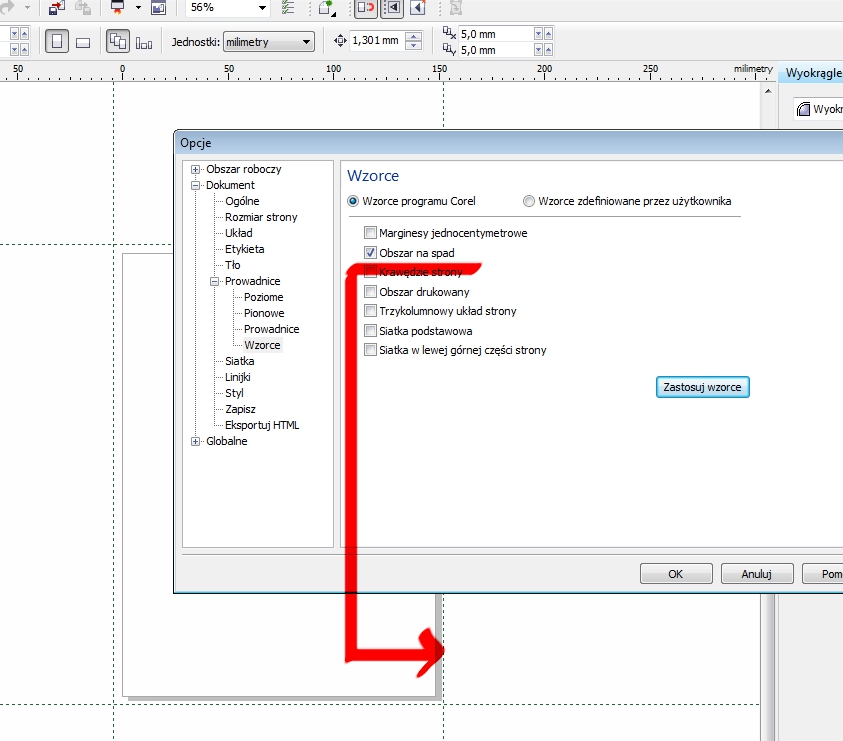

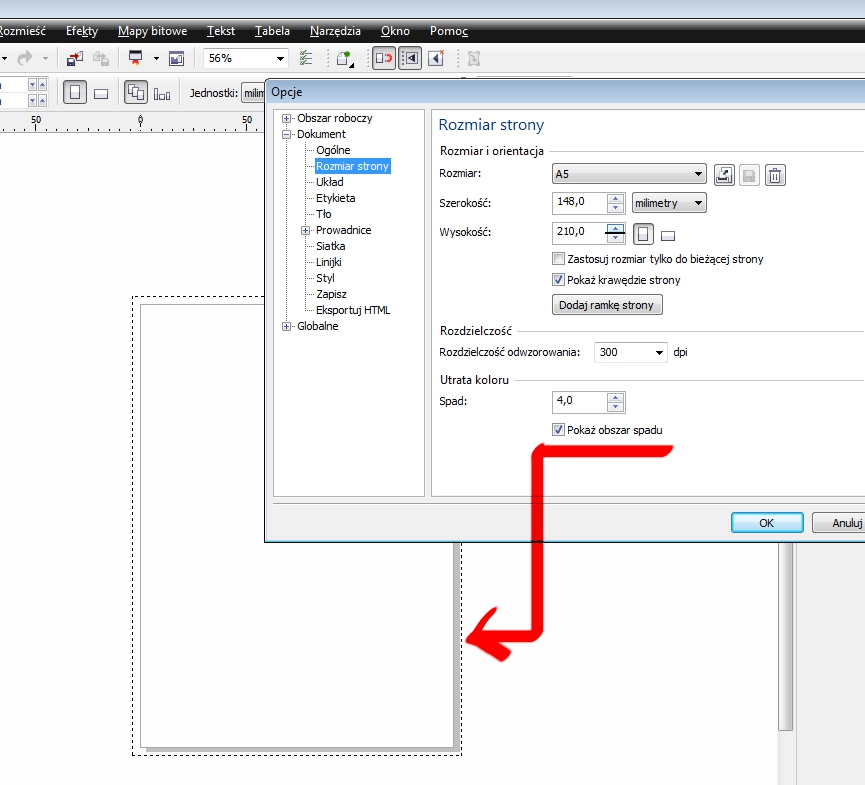

Wysłany: 29 Kwiecień 2011, 19:11
spady które podałeś pojawią się w formie dwojakiej:
1- prowadnic w menu wzorce prowadnic jest obszar na spad
2- widocznego obszaru w postaci linii przerywanej
tu z obszarem
Pobierz Plik ściągnięto 509 raz(y) 153.57 KB
tu z prowadnicami
Pobierz Plik ściągnięto 484 raz(y) 158.82 KB

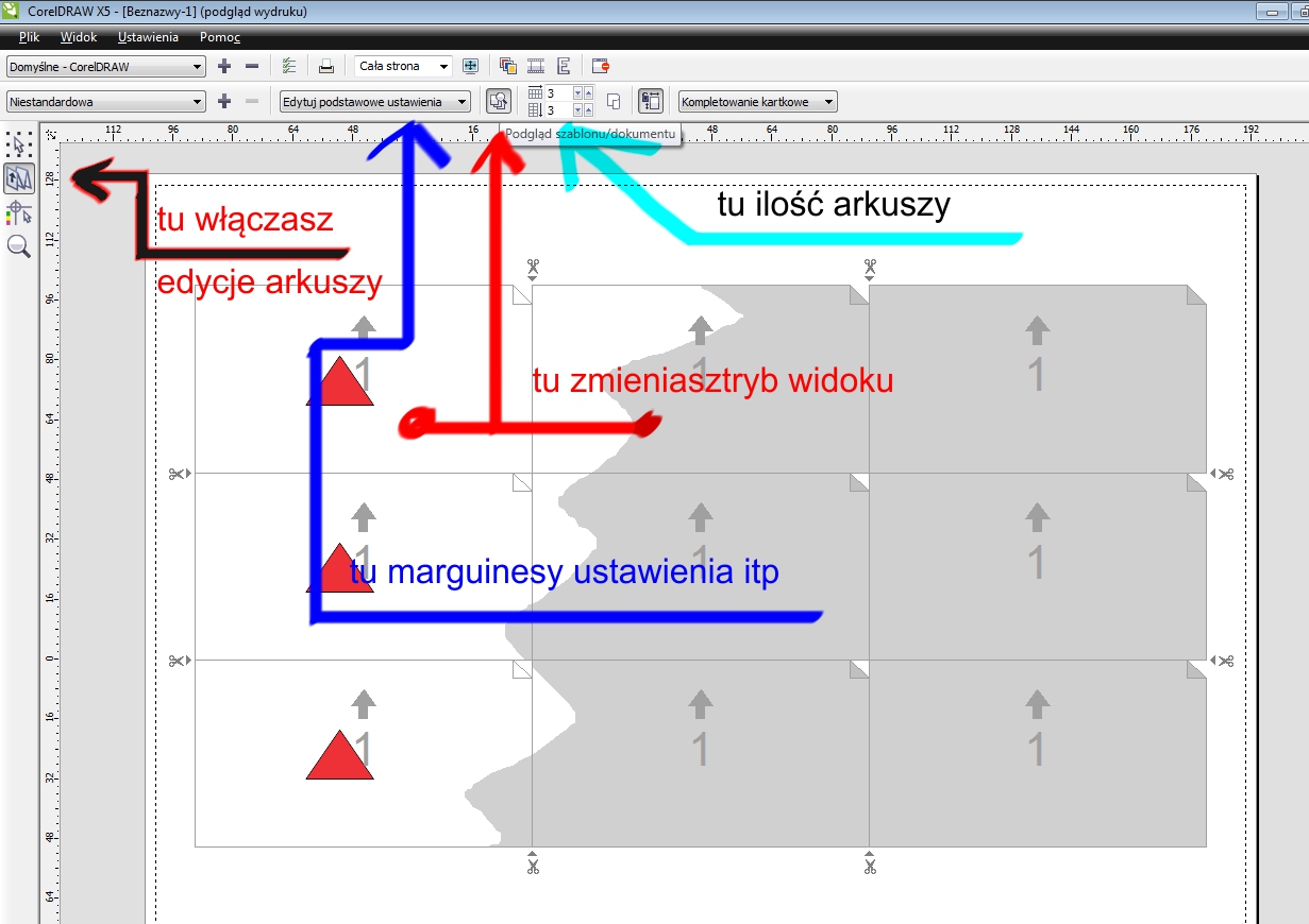

Wysłany: 29 Kwiecień 2011, 19:25
w podglądzie wydruku masz całą masę pomagierów
pomogło?
Pobierz Plik ściągnięto 504 raz(y) 258.56 KB
