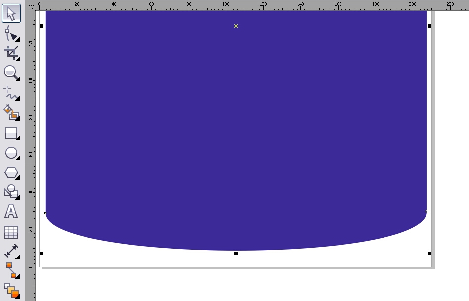

Witam. Jak można łądnie zaokrąglić rogi kwadratu operując dużym kwadratem? Zauważcie, że wtedy rogi ładnie się nie zaokrąglają tak jak ma to miejsce przy małęj figurze. Jak więc to zrobić?

No ale chodzi mi o to, że ta opcja nie działa. To znaczy - nie mogę uzyskać oczekiwanego efektu. Bo narożniki się zaokrąglają brzydko, inaczej, źle. Może to dlatego, że mam duży kwadrat?
Hmmm - wiecie co? Sprawdziłem teraz w domu na X5-tce (nie wiem czy wersja ma jakieś znaczenie) i wszystko jest dobrze. Natomiast gdzie indziej, na wersji X4, kiedy na kwadracie zajmującym prawie całe A4 w 300DPI chcę zaokrąglić brzegi, to robi się takie coś. Wzór :idea: :

Wiesz dlaczego Tobie tak wychodziło?
A zrobiłeś jednym ruchem kwadrat, czy najpierw prostokąt i z niego zrobiłeś kwadrat?
Podejrzewam, iż zrobiłeś na początku prostokąt, dlatego po modyfikacji prostokąta w kwadrat wychodzi takie coś.
Na następny raz przytrzymaj CTRL i wtedy rysuj kwadrat, wyjdą za każdym razem zaokrąglone ładne rogi.

Chezarre - ale problem polegał na tym że jak ręcznie wpisywałem wartości ścinania narożników to on mi się nie zaokrąglał ładnie tylko wychodziło jakieś gówno na ekranie. Wrzuciłem screenshota - więc przypomnijcie sobie. Takie coś jak na obrazku dostawałem.

jeżeli narysujesz prostokąt a potem złapiesz za narożnik, aby wyokrąglić narożniki, to wyokrąglą się one bardzo ładnie, symetrycznie.
Ale jeżeli narysujesz prostokąt, ale nie spodoba Ci się on, więc go poszerzysz/zwęzisz/wydłużysz/skrócisz aż Ci się spodoba i dopiero wtedy będziesz wyokrąglał narożniki, to wyjdą one mniej więcej takie jak w załączniku w trzecim poście od góry - czyli brzydkie, niesymetryczne, rozjechane.
Ale jeśli na tym prostokącie narysujesz sobie drugi identyczny-w tym samym miejscu i o tych samych wymiarach w sposób taki jaki przedstawił kolega zmysl84, to w nim już narożniki wyokrąglą się tak jak Bozia przykazała.
