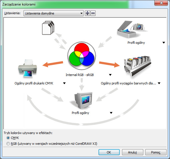

Bunch załącz ten przykładowy plik to znajdziemy przyczynę
i screena z zarządzaniem kolorami (ustawieinami)

u mnie cdr i pdf jest identyczny więc
zaznacz strzałkę miedzy środkiem (barwami) a monitorem w zarządzaniu
powinno być ok

Chyba pomogło, dziękuję. Oby nie było potem w wydruku niespodzianki tylko. bĘDZIE SIĘ ZGADZAĆ KOLOR?
Wysłany: 6 Maj 2011, 17:27
Bunch, jak masz włączone zarządzanie kolorami w Corelu, to praktycznie nigdy w pdfie kolory nie będą zgadzały się z tymi, które widzisz w programie. Przyczyna jest prozaiczna Acrobat Reader nie potrafi korzystać z profili kolorów, tak zresztą jak większość przeglądarek.
