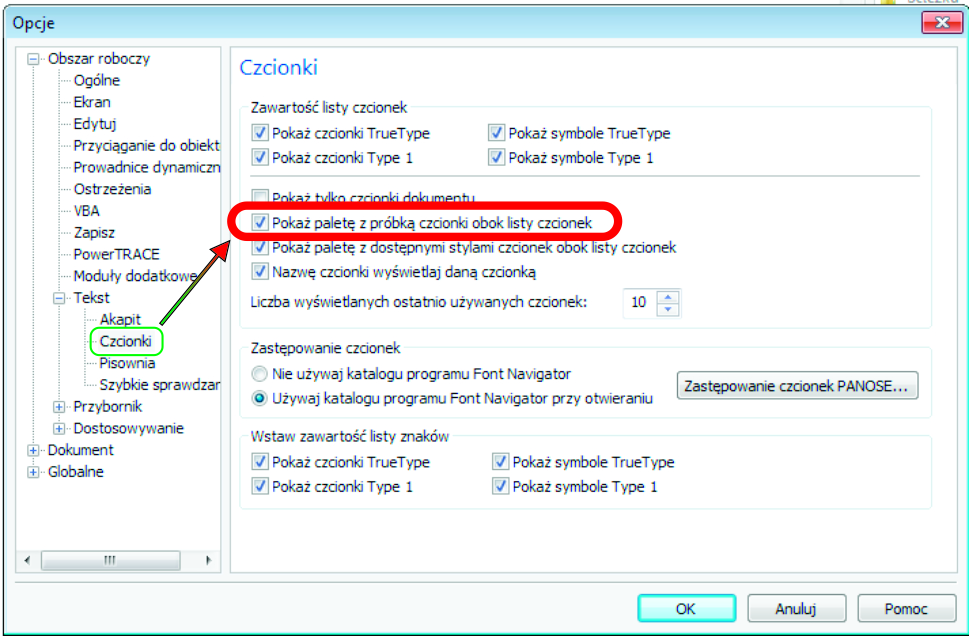

Witam.
Często zdarza mi się tak, że zaznaczam tekst kursorem myszki - pojawia się podkreślenie czy jak to nazwać. I teraz chce przesuwać po czcionkach, patrząc jak wyglądałby mój napis. A kiedy najeżdżam na niektóre z czcionek - zaznaczenie znika z tekstu i nic nie widać. I mogę ich uzyć kiedy tylko wpisuję OD NOWA wyraz z taką czcionką.
Co możecie o tym powiedzieć?

włącz podgląd czcionki i wtedy obok zakładki pojaw ci się zaznaczony fragment

1. Nie wiem czy zrozumiałeś z czym mam problem
2. Nie do końca rozumiem co to wniesie
3. Nie mogę tej opcji znaleźć. Szukam w opcjach (nawet w: Opcje -> Tekst -> Czcionka) i nie widzę.

Bunch, szukaj uważniej :) w załączniku masz co zaznaczyć aby wyświetlał Ci się podgląd zaznaczonego fragmentu OBOK listy czcionek, Jeśli nie to będzie tekst edytowany bezpośrednio w zaznaczonym fragmencie. Znika ten podglad jeśli fonty różnią się w kodzie i wtedy trzeba pisać to od nowa

Dzięki Chezarre. Właśnie denerwowało mnie to:
Cytat:
I nie wiem czemu tak się działa, ale wkurzające bo niszczyło tekst i od nowa musiałem pisać, zamiast go zamienić! Widać jest na to lekarstwo.
