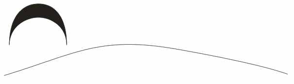

Witam.
Chciałbym najkrótrzą drogą osiągnąć takie cudo jak na rys. "gotowy_efekt", mając do dyspozycji tylko dwa "obiekty" (drugi rysunek). Próbowałem bawić się metamorfozą, ale albo jej nie rozumiem (bardziej prawdopodobne), albo nie da się tego zrobić. Ja zduplikowałem kilka razy czarny łuk i później każdy oddzielnie dopasowywałem do ścieżki. Taki sposób pochłania sporo czasu np. przy setce takich łuków. Da się to jakoś szybciej rozłożyć na ścieżce? Jest coś takiego "dopasuj tekst do ścieżki", ale "dopasuj obiekt" nie znalazłem. Wielkie dzięki za pomoc.
P.S. Wiem, że najprawdopodobniej nie otrzymam odpowiedzi na to pytanie, ale spróbuję: czy da się w programie Inkscape obracać prowadnice tak jak w Corelu, czy jednak mogą być tylko pionowe lub poziome? ^_^
gotowy efekt
Pobierz Plik ściągnięto 1265 raz(y) 7.3 KB
objekty
Pobierz Plik ściągnięto 1129 raz(y) 4.27 KB

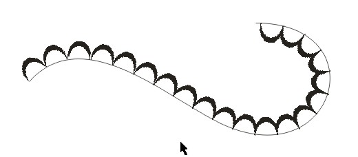

Nie wiem czy o taki efekt Ci chodziło jak poniżej ale ja zrobiłem to tak:
• Narysowałem ów łuk (obiekt) który skopiowałem
• Ustawiłem wpisywanie tekstu, a następnie wybrałem jego edycje (prawoklik) i wkleiłem. Obiekt ten pojawił sie jako tekst co dało mozliwości transformowania go jak tekstu.
• Narysowałem ściezke po której miałyby być rozmieszczone obiekty
• Dopasowałem "tekst" do ścieżki
Pobierz Plik ściągnięto 760 raz(y) 15.19 KB

Na pierwszy rzut oka wszystko wydaje się fajne, ale w przybliżeniu widać, że odległości między łukami są różne (jedne łączą się ze sobą, inne nawet się nie stykają). Chciałbym, aby ostatni węzeł łuku był też pierwszym następnego. Może nie da się na skróty i trzeba ręcznie, tak jak wcześniej robiłem...
