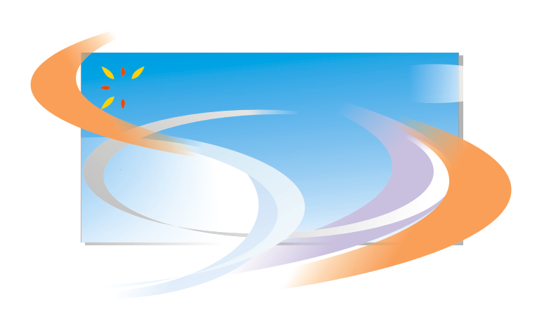

Tak, ale ja nie chcę jednej bitmapy przyciąć, tylko WSZYSTKO na tej stronie.
chcę się pozbyć tych ŚMIECI zaśmiecających i psujących mi projekt.
Działa jedynie sposób Chezarrego.
Kiedy przyciąłem tym sposobem wszystkie zgrupowane elementy - usunęło mi jedno tło, czego nie chciałem. Kiedy dałem część wspólna zadziałało, ale musiałem potem usunąć te nowo powstałe elementy.
Macie załącznik i zobaczcie na nim mój projekt. Ot tak, by zobaczyć o co biegało.
A wiecie, że musiałem rozłączyć obrysy? Bo z nimi się nie dało. One nie mogły być zgrupowane. Rozłączyłem i się udało zrobić CZĘŚĆ WSPÓLNĄ i co niepotrzebne - usunąć.
Aha! Metoda Malutkiego jest do kitu bo psuje projekt, po tej operacji znika to co nie trzeba.W sumie to i metoda Chezarre jest wadliwa też. Bo gdy zgrupowałem już obiekty i dałem CZĘŚĆ WSPÓLNĄ to jedna bitmapa mi się kurczy na obiekcie. No co za shit!
