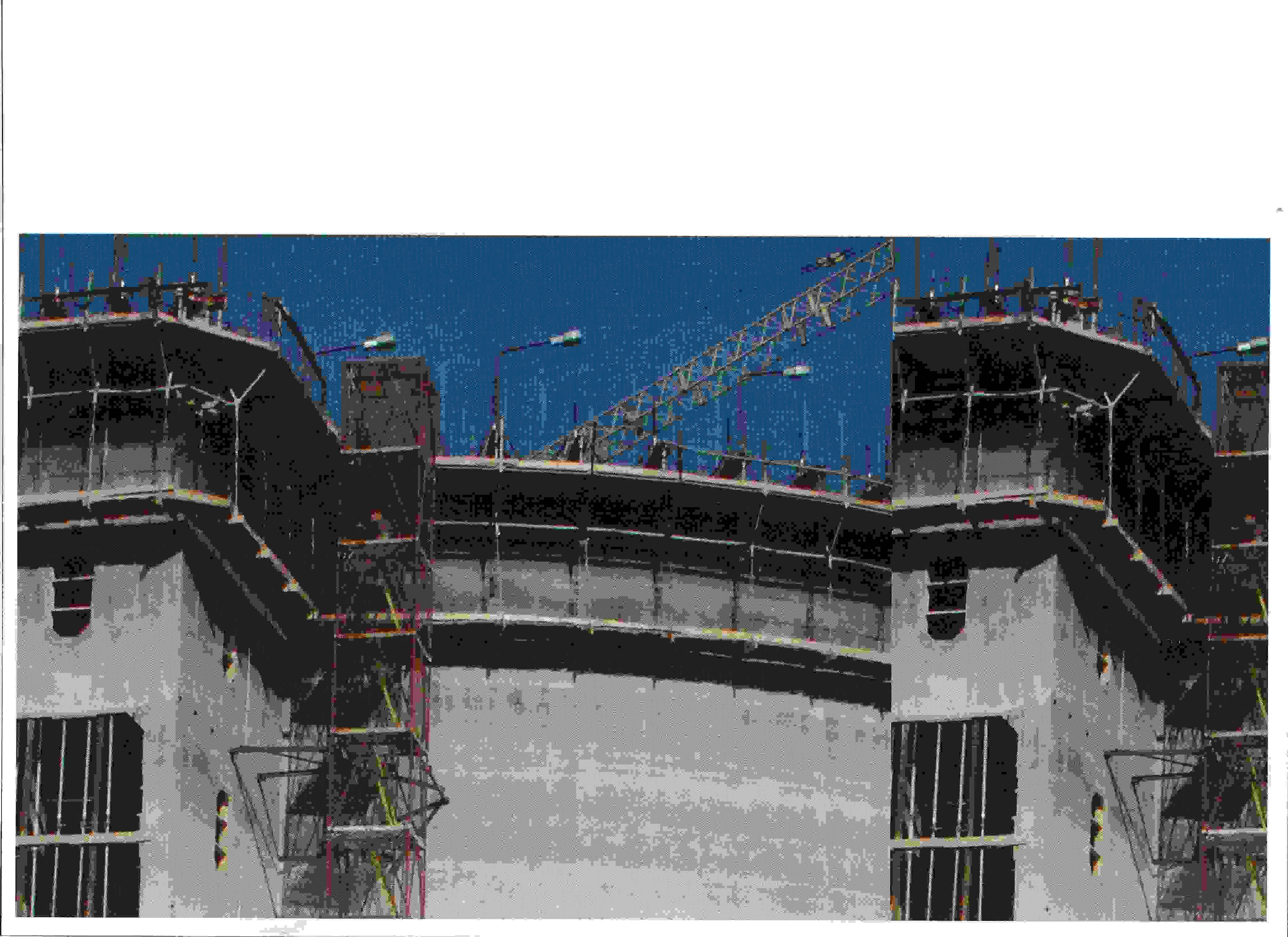

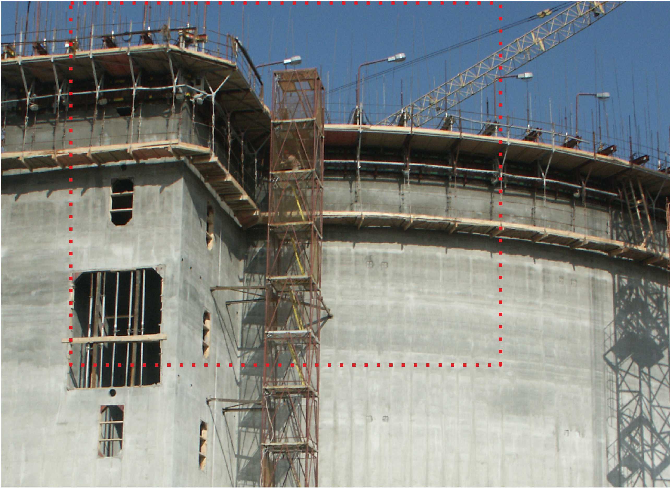

2. Nie chodzi o wielkość zawartości pliku a o to jak jest ona drukowana. Dla zobrazowania sytuacji załączam 2 pliki:
A. obraz źródłowy (dla ułatwienia zaznaczyłem na czerwono część która pojawia się na wydruku)
B. skan wydruku z cdr

Pierwotny obraz z oznaczeniem wykonanym po wydruku
Pobierz Plik ściągnięto 352 raz(y) 285.26 KB
Wysłany: 31 Maj 2011, 18:01
Nie można wydrukować części pracy przez "Dopasuj do strony" - przecież program nie będzie wiedział co Cię interesuje - więc drukuje całość!
Co do usytuowania strony to nie wiem dlaczego jej nie wyśrodkowuje (domyślnie) - może masz na stronie cokolwiek innego niż ta JEDNA bitmapa? Napisy, jakieś krzywe - nawet nie wypełnione? A może ta bitmapa ma jakieś białe tło?
Zresampluj obrazek do jakiejś niskiej rozdzielczości (nieważne jakiej, może być nawet 10 dpi - chodzi tylko o rozmiar pliku), zapisz plik pod nową nazwą - żebyś nie stracił pracy ;) i daj jako załącznik - oglądniemy, doradzimy...

Właśnie o to chodzi że chce wydrukować CAŁĄ prace (nie wiem skąd inny wniosek), a on drukuje tylko to co w załączeniu. W pliku brak jakichkolwiek innych obiektów poza przedstawioną ilustracją.
Początkowo podejrzewałem drukarkę, jednak na innych drukarkach i komputerach, problem się powtarza.
Jakieś sugestie?
