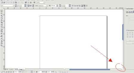

witam,
masz jeszcze kilka innych możliwości na przesuwanie strony:
1. możesz użyć "rączki" - podobnie jak w Photoshopie. Jest ona ukryta pod tą samą inkonką co lupka. Po kliknięciu na stronie i bez zwolnienia przycisku poruszaj myszką....
2. możesz też użyć podglądu strony (nawigatora) w prawym dolnym rogu ekranu (patrz załącznik) masz taki mały kwadracik. Jeśli go klikniesz pokaże ci pomniejszony podgląd strony. Sprobuj poruszać teraz myszką (nie zwalniaj kliku). Lub wciśnij "n" i powtórz czynność
PS. Nie bardzo pamiętam, czy te same narzędzia działają w 11, ale możesz spróbować je znaleźć
pozdrawiam
