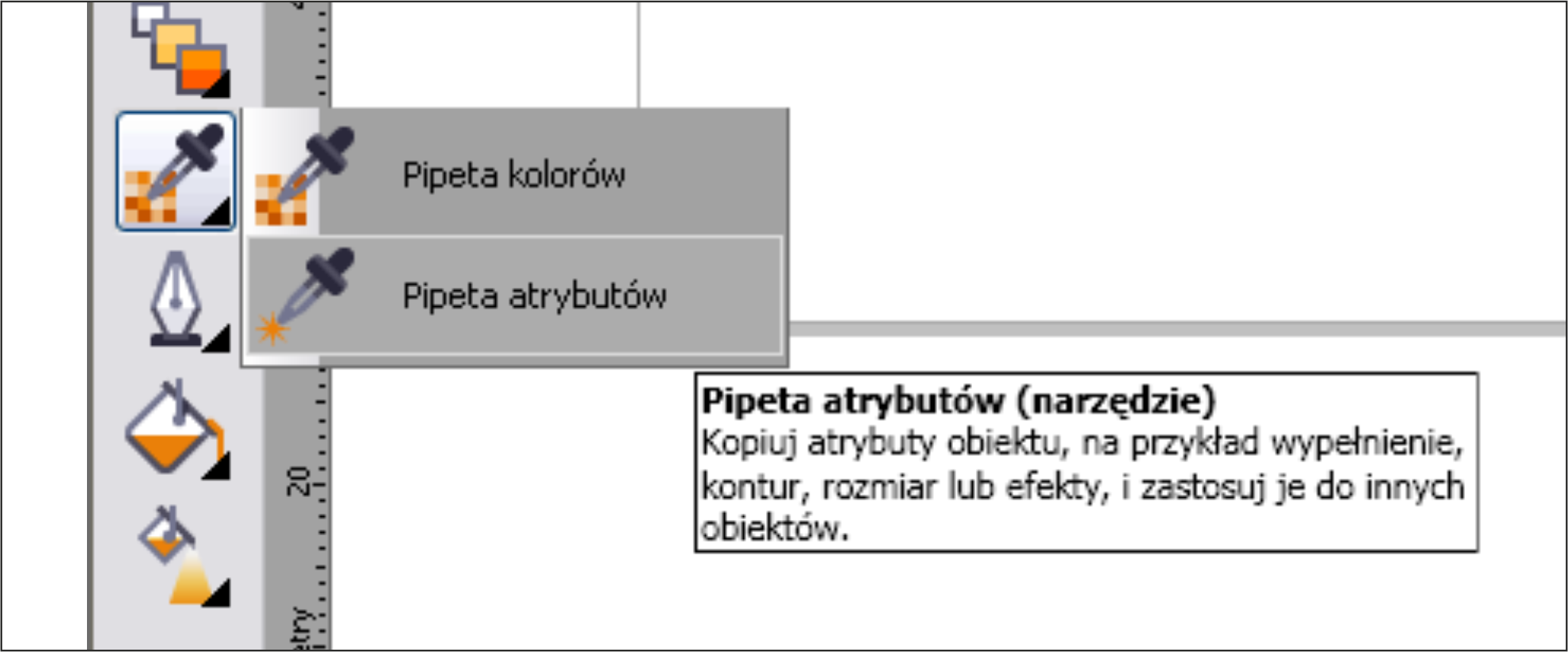

Chezarre, dzięki za to info - sprawdzę niebawem.
Ale wiedz też, że sposób z pipetą nie działa, bo ona jedynie kopiuje kolor i może go przenieść na inny obiekt a nie kopiuje całego wypełnienia jakie zostało nałożone. Klikam na obiekt z wypełnieniem tonalnym, klikam potem z SHIFTEM na inny obiekt i dostaję tylko jednolity kolor a nie jego tryb wypełnienia. proszę, rozwiń swa myśl...

Roland ma oczywiście rację, ale ja Bunch, dopóki siedzę przed swoim X3, też mam rację. Z tego co pamiętam Ty masz X4 albo X5 i jeśli to u Ciebie nie działa, to śmiało możesz ogłosić, że znalazłeś nowy błąd w Corelu, który właśnie popsuł to co dobrze działało w 12, X3, nie wiem jak we wcześniejszych wersjach (czy w ogóle była pipeta). W X3 pipeta działa na wszystkie rodzaje wypełnienia, od jednolitego koloru po postscriptowe. Ba, przenosi nawet wypełnienie siatkowe. Jeśli nie wierzysz możesz obejrzeć to na filmiku, który znajduje się TU

Wysłany: 18 Czerwiec 2011, 19:10
Witam wszystkich i bardzo dziękuję każdemu za radę.
Problem rozwiązany a jego "winą" była WERSJA CORELA!
X5-tka, proszę.... Rzućcie okiem i wszystko stanie się jasne... (załącznik)
A na deser po obejrzeniu załącznika mamy jeszcze dodatkowe opcje jak:
http://zapodaj.net/d3399c39a158.png.html
Pobierz Plik ściągnięto 332 raz(y) 194.83 KB
