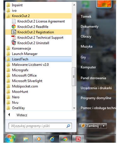

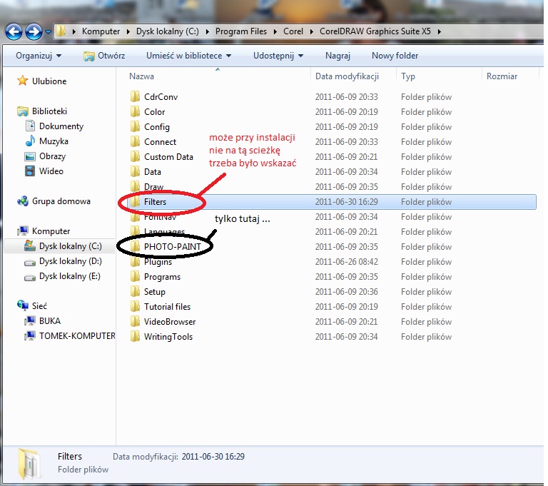

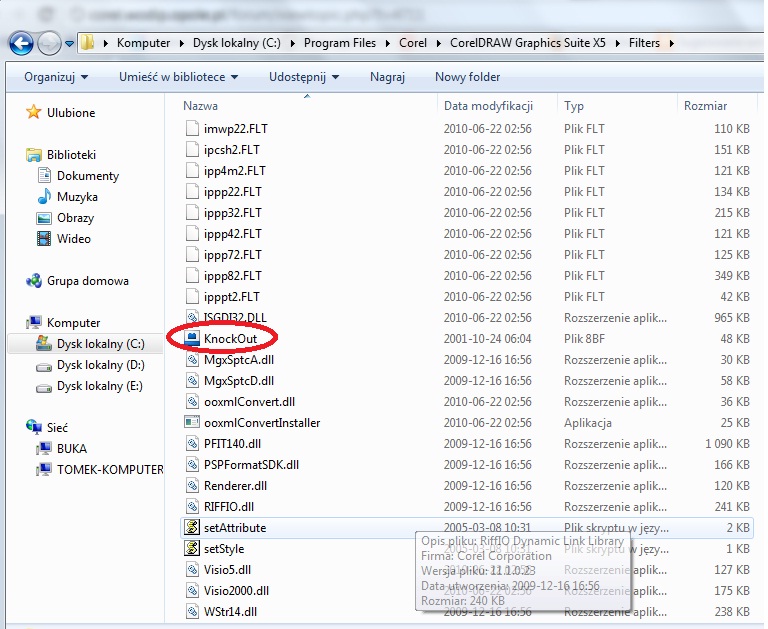

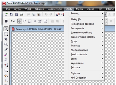

tomikk
Dołączył: 09 Cze 2011
Posty: 6
Skąd: malopolska
Wysłany: 30 Czerwiec 2011, 17:31
witam wszystkich , czy może mi ktoś podpowiedzieć jak to cholerstwo sie uruchamia w x5, nigdzie go tu nie widze
Problem rozwiązany zamykam temat ....
