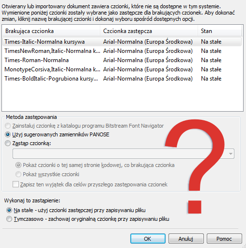

Dzień dobry wszystkim.
Taki ładny dzionek a mnie już problemy trapią. No... I co tu robić?
Przechodzę zatem do rzeczy.
Często dzieje się tak, że najzwyklejsze dokumenty pisane w Wordzie i zapsiane do PDFa nie chca się zaimportować z poprawnymi czcionkami do DRAWA. Nie ma w dokumentach tych żadnych nowych i wymyślnych czcionek a i tak zawsze Corel nie umie ich dopasować.
Sprawdzałem nawet nazwy czcionek brakujących w internecie i pobierałem takie, wgrywałem do czcionek Windowsowskich ale to nie pomagało, bo Corel i tak nie widział ich i nie dopasowywał. Ilekroć chce zaimportować prostego PDFa do Corela, wywala mi komunikat o czcionkach. O co chodzi? Przecież te czcionki chyba są domyślnie w systemach. Najprostsze, popularne fonty przecież!
Obrazek... w załączniku.
Co tu poradzić?
Pobierz Plik ściągnięto 222 raz(y) 259.87 KB
Wysłany: 21 Czerwiec 2011, 16:39
Za Times Roman Normal podstawiać np. Times New Roman Normal itd.
Włącz zapamiętywanie podstawiania a nie będziesz musiał za każdym razem wybierać...

No ale nawet jak mam tę samą czcionkę w systemie (bo specjalnie wyszukałem i pobrałem) to mi jej automatycznie nie podstawia. I coś jest nie tak. A żeby było śmieszniej to jak dam w PDFie który chce otworzyć na "KOPIUJ" przy zaznaczonej czcionce i potem wkleję ją w Corelu to... udaje się, działa! Wtedy czcionka jakoś się pokazuje i to taka jaka ma byc, prawidłowa. Jednak otwierając PDFa w Corelu nie importuję absolutnie żadnej. Dlaczego?
