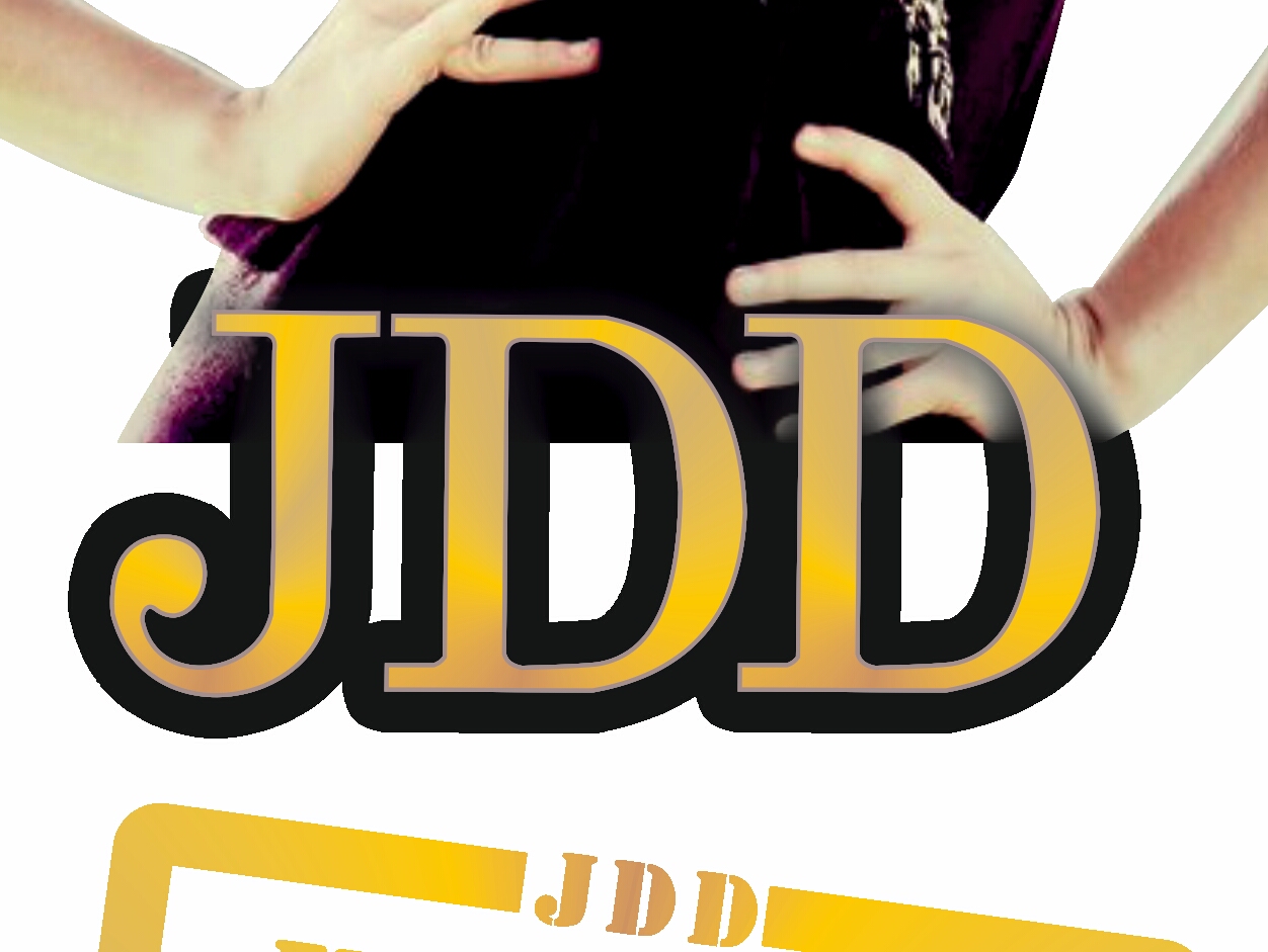

Witam.
Mam grafikę z cieniem i przeźroczystością.
Po zapisaniu tego do TIFa, coś się dzieje.
Cienie się rypią i przeźroczystość.
Zobaczcie na dołączonym screenie jak to wygląda i porównajcie jeśli chcecie z również z plikiem projektu.
Dlaczego cienie się rypią i przeźroczystość eksportując do TIFa?

A spójrz Kula na coś takiego...
Na tym moim TIFie widać prawidłowy cień gdy pod nim znajduje sie jeszcze ta inna graficzka. Gdy grafika się kończy, cień robi się wielką, czarną oblamówką.
A jak mam być szczery, to cieniowanie także posiada ta graficzka spod spodu, którego tutaj nie widać. Bo ona stopniowo zanika ku dołowi. I zwróć uwagę że załączyłem Ci JPGa a nie TIFa.

Na pewno nie powinno się tak dziać, no ale skoro się dzieje to trzeba by było znaleźć jakieś "obejście". Skoro taki cień to obiekt corelowski to trzeba by mu było nadać wartość uniwersalną. Jeżeli nie pomoże samo rozłączenie, to rozłączenie + zamiana na przeźroczystą bitmapę i po kłopocie. Ja w X3 miałem kłopoty z przeźroczystościami gdzie robiły się pionowe czarne linie na cieniu - na szerokość 1 px. Rozłączenie pomagało.

Sprawdziłam na swojej wersji X5. Tiff robi się poprawny zarówno na złączonym jak i rozłączonym cieniu. Na jakiej wersji pracujesz?
aha 15 sekund później
sprawdziłam na X4 na drugim komputerze i widzę, że plik jest zapisany w wersji wyższej, zatem pytanie powinno brzmieć: w jaki sposób eksportujesz to do tiffa?
No, to by mogło pomóc. A jak się zamienia obiekty na bitmapy w tym programie? Czy możesz mi przypomnieć?
joannaw.79 napisał/a:
Sprawdziłam na swojej wersji X5. Tiff robi się poprawny.
Sprawdziłam na X4 na drugim komputerze i widzę, że plik jest zapisany w wersji wyższej, zatem pytanie powinno brzmieć: w jaki sposób eksportujesz to do tiffa?
No w... normalny. To znaczy wciskam CTRL + E, wybieram format "TIF", wybieram rozdzielczość (chyba 300 wybrałem w tamtym wypadku) i następnie już leci sam eksport. I cień taki jaki wyszedł.
Niestety zrobiłem eksport raz jeszcze (chcąc pokazać wam na screenach jak to robię i pokazać że błąd powstaje) i wyszło poprawnie tym razem.... Wersja X5. Już nic nie rozumiem. A i ja się denerwuję bo niepotrzebnie czas Wam zabieram :cry:
Wtedy spaprało cień, teraz już nie!
Ale może będzie jeden pożytek z tego, mianowicie...

Fiutogłowy, mapy bitowe->zamień w mapę bitmową

Corel i jego cienie to legendarna pięta achillesowa od pierwszych wersji.
Sposobów jest kilka:
- zrób cień z czerni + kolory tła
- rozłączyć cień, a następnie z tła i cienia zrobić jedną bitmapę
(zaznaczasz obiekty, wchodzisz w zakładkę Mapy Bitowe > przekształć w mapę bitową)
Ja staram się unikać cieni w Corelu, jednak jeśli muszę to części składowe eksportuję do EPSów lub PDFów i składam w InDesignie lub w Illustratorze i tam dodaję cienie.
