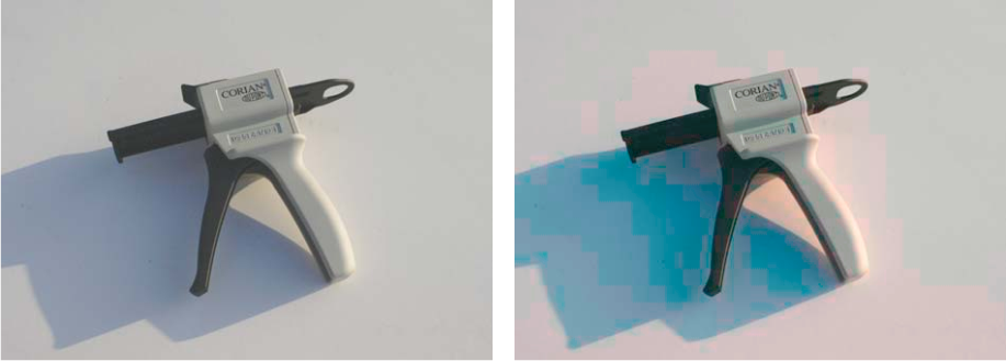

od jakiegoś czasu pracuje nad dokumentem tworzonym w draw, w którym znajdują się tabele, teksty itp plus mapy bitowe
dzisiaj dostrzegłem, że mapy bitowe umieszczone w pliku mocno straciły na jakości
mam zachowany ten sam plik sprzed kilku tygodni (kopia zapasowa) i tam mapy wyglądają ok.
w załączniku plik poglądowy
w jaki sposób mogłem dokonać takiej zmiany, co takiego miało wpływ na tak drastyczne pogorszenie jakości zdjęć, jakiś skrót klawiaturowy, ustawienia?
śmierdzi mi tutaj zabawą z zarządzaniem kolorami tylko nie mogę tego sprawdzić bo przeinstalowałem draw z wywaleniem wszystkich ustawień.
trochę się martwię o inne moje prace, czy ze względu na jakieś błędne ustawienie w draw samo otwarcie i ponowne zapisanie nie niszczyło tych prac

podgląd? jeśli chodzi o widok to dokładny z nadrukowaniami
załączony wcześniej png to ctrl+c i ctrl+v bitmapy z obu plików cdr do nowego pliku cdr i eksport do png
teraz w załączniku ta cdrka, obok siebie obie bitmapy

Zarządzanie kolorami może niewątpliwie mieć wpływ na wyświetlanie grafiki, po to m.in. jest, ale samo z siebie nic nie robi z bitmapami bez zgody użytkownika. Nie widzę też nic co mogłoby wpłynąć na bitmapę w trakcie zapisywania czy otwierania pliku. Coś z tą felerną bitmapą zostało w którymś momencie zrobione i prawdę mówiąc nie mam pojęcia co może być przyczyną takiego stanu rzeczy.
Napisz co innymi plikami, czy to pojedynczy przypadek czy epidemia?

w dwóch pracach to dostrzegłem, nad którymi ostatnio siedziałem i dotyczy to wszystkich bitmap w nich zawartych (na jednych obrazkach widać to bardziej, na innych mniej). dla obu prac mam kopie zapasowe sprzed 2tygodni i tam grafika jest ok.
jak to dostrzegłem to w panice reinstall corela, następnie wywalenie błednych obrazków z prac i ponowny import oryginałów. póki co nie dostrzegłem aby coś było nie tak w plikach w których teraz 'grzebię'
w tych zdjęciach rozdzielczość jest ta sama, dpi to samo, bity kolorów jednakowe; może jakiś skrypt przez przypadek jakimś skrótem odpaliłem? miałem skrypty do zapisywania pliku w takiej wersji w jakiej został otwarty, do tworzenia paserów, może przez przypadek jeszcze jakiś 'się dodał'

To "uszkodzenie" wygląda jakby drastycznie ograniczono ilość kolorów, a przecież obrazki "dobre" i "popsute" są w tej samej palecie kolorów, mają taką samą rozdzielczość, itd.
Ciekawe, że jak do twoich obrazków zastosowałem polecenie Rozmieszczenie -> wyczyść transformacje, to zrobiło się coś takiego:

sprawdziłem i wszystkie 'uszkodzone' obrazki tak się zachowują przy wybraniu opcji 'wyczyść transformację' (duże wartości jeśli chodzi o rozdzielczość)
materiały otrzymałem w pdfie, może w momencie zaimportowania pliku pdf do corela coś się namieszało?
pliki zaimportowałem ponownie i póki co wszystko jest ok, problemów nie dostrzegłem w innych plikach
