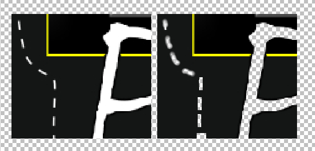

Chodzi mi o PĘDZEL, który USUWA jeden wybrany przez nas, zdefiniowany KOLOR.
Chcę wybrać pędzel, ustawić kolor do usunięcia na BIAŁY, potem przejechać po obrazku i efekt mam dostać taki jaki pokazałem na załączniku.
Asdef, a Ty co tam zrobiłeś na tym obrazku bo nie wiem? Może wstaw w wersje PRZED/PO.
Pobierz Plik ściągnięto 621 raz(y) 16.71 KB

Wysłany: 12 Lipiec 2011, 18:21
01)
Asdef - no, to jesteśmy już w sumie na miejscu. To też chciałem osiągnąć.
W ogóle dużo innych opcji posiada ta "maska kolorów".
Szkoda tylko że nie ma w tym narzędziu rzeczywistego podglądu.
Pozwolę sobie zadać jeszcze pytanie o tę zaznaczoną opcję w niej:
Co robi wygładzanie?
Bo bynajmniej ona nie powoduje tego, że nasza maska zyskuje wtedy miększa krawędź (większe wtapianie). Suwałem tym paskiem i nic się nie zmieniało. Wiesz może co to robi?
