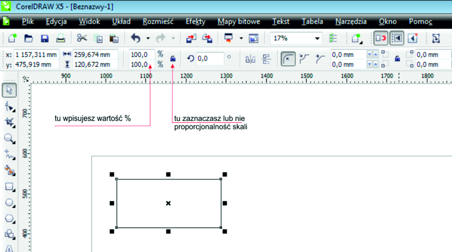

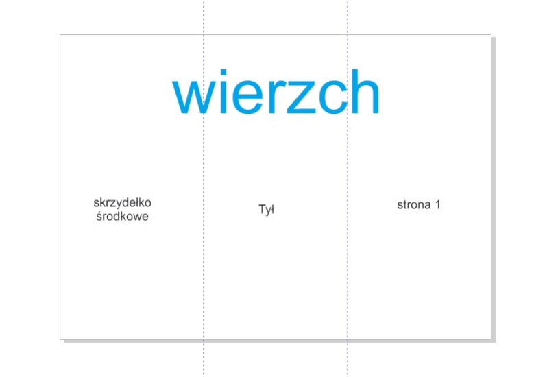

Chciałem zapytać jak przygotować ulotkę do druku, jak zrobić jej skład (A4 - składana na 3) ?
Mam tez pytanie jak ustawić przeskalowanie na np. 80%.
Będę wdzięczny za odpowiedzi.

a najlepiej weź wytyczne od drukarni w której będziesz drukował, np.:
http://www.chroma.pl/pomoc.aspx
Jeśli pracujesz w X5 masz gotowe szablony w zakładce PLIK->NOWY Z SZABLONU
Co do skalowania to robisz to tutaj zaznaczywszy wcześniej obiekt lub ich grupę
Pobierz Plik ściągnięto 383 raz(y) 870.33 KB

A skład montujesz np tak, w zależności czy falcujesz w U czy w Z, tu przykład falcowania w U.
A wy się dziwicie że ludziom w drukarni ręce i inne części ciała opadają.
środek robi się wtedy po kolei: od lewej strona 1, 2, 3
Pobierz Plik ściągnięto 425 raz(y) 42.69 KB
