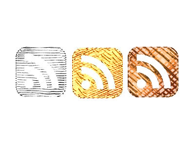

Jeżeli zamierzasz stworzyć więcej rysunków z takim efektem lub uzyskać lepszą jakość to polecam Ci program Real-DRAW Pro (http://www.mediachance.com/realdraw/). Takie efekty uzyskasz dosłownie jednym kliknięciem. W załączniku przykład.
Pobierz Plik ściągnięto 322 raz(y) 22.93 KB
