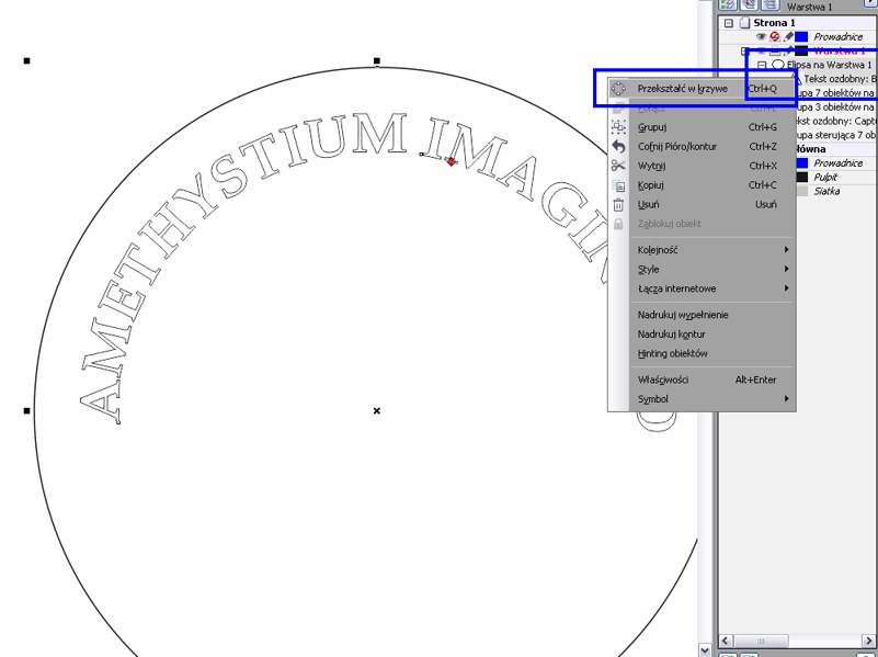

Jak mogę uwolnić tekst z tego koła?
Kiedy wpiszę tekst w okrąg, są one jednością i kiedy zmieniam kolor tekstu - zmienia się także kolor koła. A tego nikt nie chce. Mogę je rozdzielić, ale wtedy tekst zamienia się w krzywe i traci właściwości edycyjne tekstu. Nie mogę swobodnie oddzielić tekstu od okręgu, by zachował swoje charakterystyczne ułożenie (tekst oblewający fragment koła od lewej do prawej).
Jak odłączyć tekst od koła by nie stracił swych właściwości?
OBRAZEK
Pobierz Plik ściągnięto 481 raz(y) 127.7 KB

zaznaczasz i dajesz ROZŁĄCZ a jak chcesz zaznaczyć sam tekst a nie rozłączać od okręgu to kliknij go z ctrl

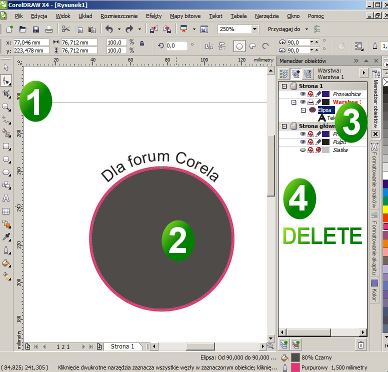

Ja to robię tak w X4:
1. Narzędzie "Kształt" (F10)
2. Klikam na samą elipsę.
3. Wciskam na klawiaturze DEL / prawy przycisk myszy - usuń.
Można się w menedżerze obiektów upewnić, że jest zaznaczony sam obiekt. Z tekstem w środku też działa.
tekst w obrębie obiektu - rozdzielenie od obiektu
Pobierz Plik ściągnięto 492 raz(y) 250.84 KB

Kliknij w puste miejsce w dokumencie, później w tekst i wciśnij Ctrl+K
