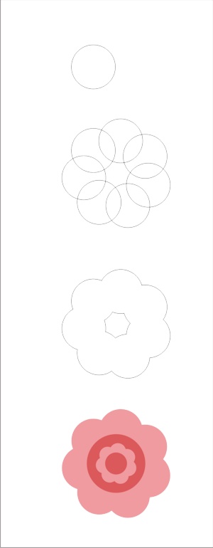

W jaki sposób za pomocą metamorfozy zrobić kwiatek w załączniku pokazuje o co mi chodzi proszę o coś tego typu lub jeszcze inny pomysł, jak i jeszcze inne efekty które można zrobić tym narzędziem. Proszę o dokładny opis. Mam wersje x5.

1. zrób okrąg
2. środek okręgu przesuń poza okręg
3. narzędzia>transformacje>obrót
4. w polu kąt wpisujesz 51,4 (360/7 bo tyle w kwiatku masz platlkow) i klikasz zastosuj do duplikatu
5. po odbiciu wszystkiego dajesz spawaj
6. na srodku rysujesz okrag i centrujesz w poziomi i pionie
7. by zrobic mniejszy - pomniejszac calosc rownimiernie z wcisnietym shiftem
