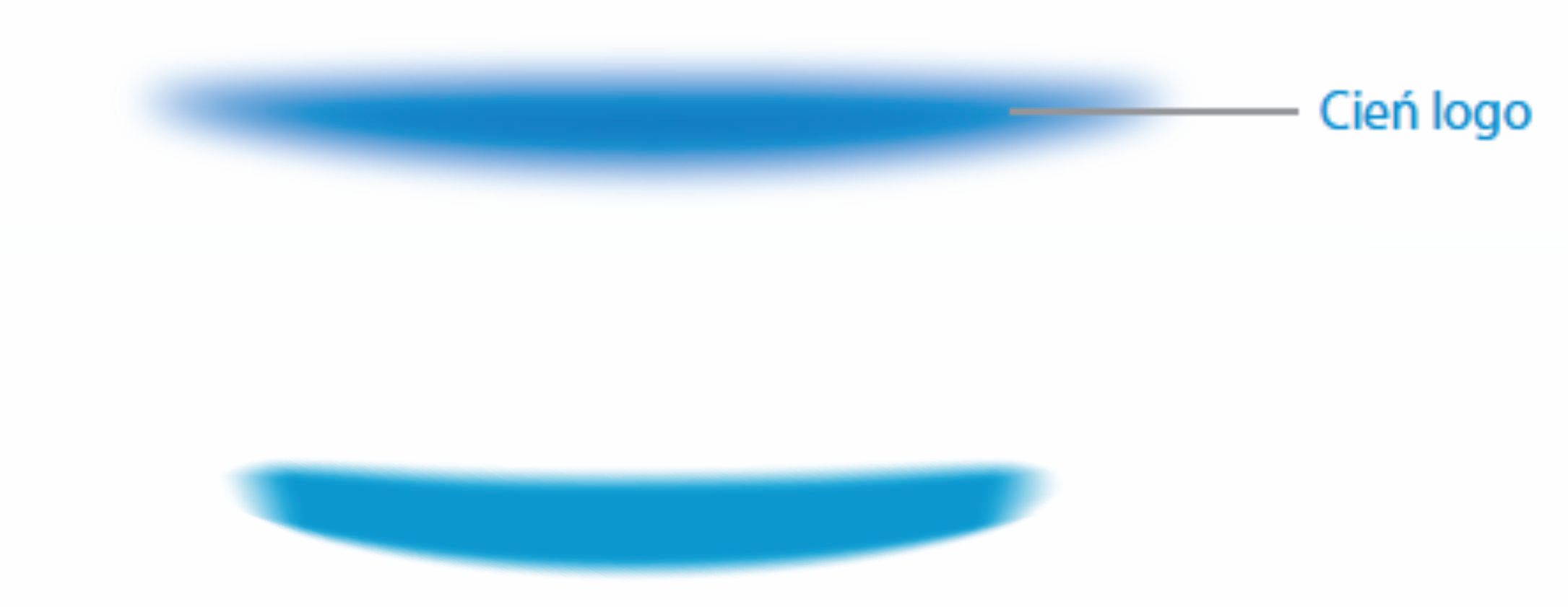

Czy ktoś z Was potrafi zrobić taki cień w corelu (chodzi mi o wektory z wypełnieniem tonalnym). Pod spodem moja próba z wypełnieniem siatkowym ale nie jest to zadowalające.

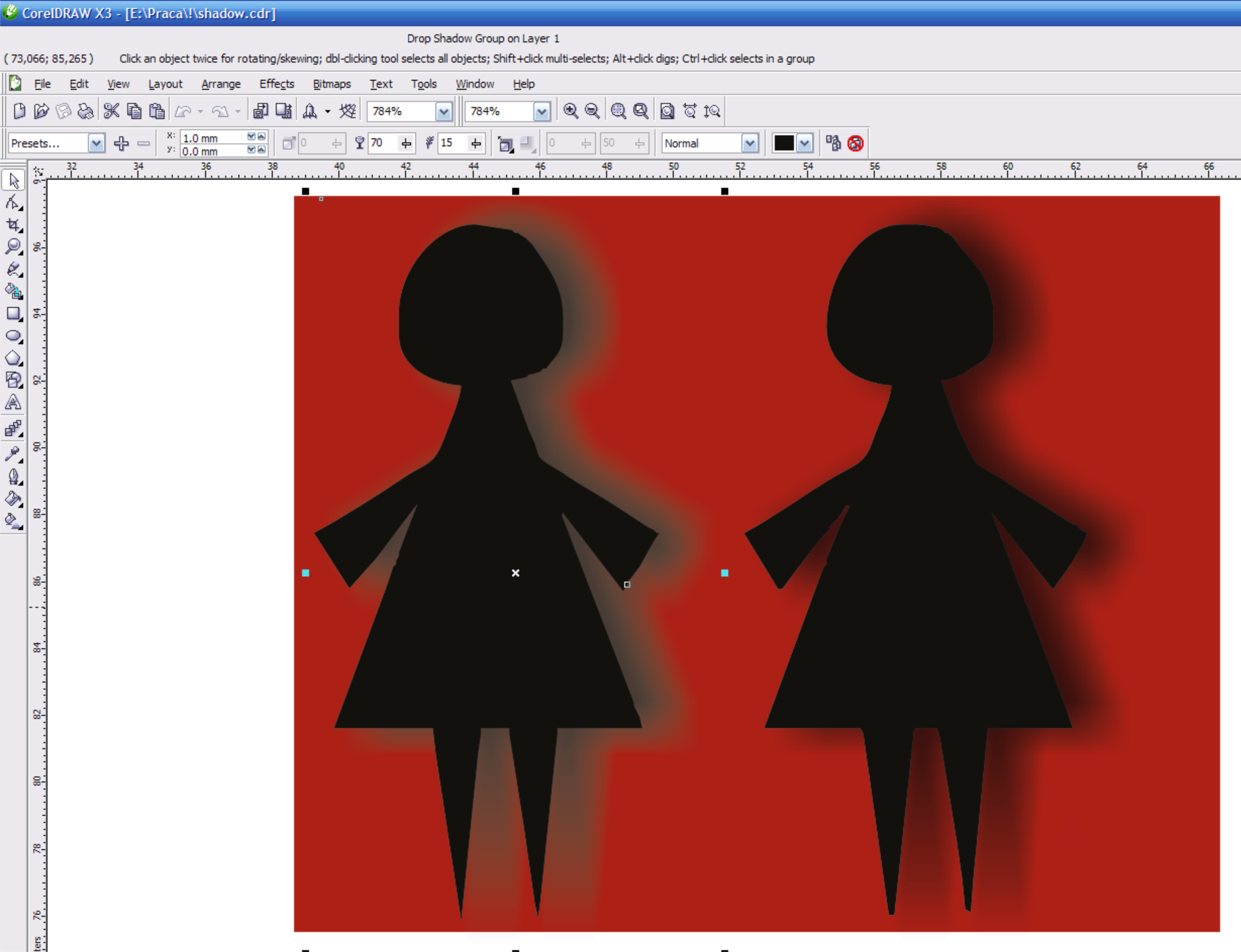

Corel X3, jeżeli cień (dropsdadow) ustawisz na multiply (nie na normal) i osoba robiąca separację nic nie zmieni - cień wyjdzie OK

Jak by nie kombinować, cień 0/0/0/100 poza białym tłem jest do niczego.
Na moim obrazku i ten z lewej i z prawej jest normal.

Może ja się źle wyartykułowałem. Panowie, chodziło mi o uzyskanie takiego elementu jak w załączniku (u góry). To na dole to moja nieudolna próba. Czyli jak miałbym to zrobić? Spłaszczyć koło z przejściem tonalnym okrągłym? Wychodzi mi takie coś: (załącznik)

Portnoy, to z pierwszego twojego postu, na górze, to jak na mój gust nie ma nic wspólnego z cieniem. To jest rozmyta mapa bitowa. Tak też zrobiłem z obrazkiem ze swojej pierwszej odpowiedzi. Wywiązała się dyskusja o cieniu, którego na twoim obrazku nie ma :-)
To jest tak zrobione jak ta łezka na obrazku niżej.
Rysujesz jakąś figurę, zamieniasz ją na bitmapę z przezroczystym tłem i z menu bitmapy efekty wybierasz rozmywanie gaussowskie.

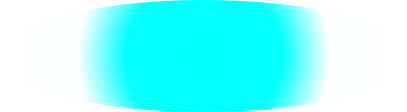

tak, tak wiem. Ale właśnie chciałem wiedzieć czy taki efekt można uzyskać przy pomocy wektorów i przejść tonalnych/przeźroczystości. Chyba nie więc zostaje mi Twój sposób z bitmapą i gaussowskim. Dzięki za pomoc.

Wycofuję się z tego co do tej pory napisałem, choć tamtymi metodami da się taki efekt uzyskać. W tej chwili skłaniam się do twierdzenia, że to z twojego obrazka zostało zrobione przy pomocy metamorfozy. Od koloru niebieskiego do białego.

siatkowe.. pokazałem jak wyszło... średnio. Obrys.. hmm wychodzą wyraźne linie z kolejnymi tonami błękitu. Ale teraz zrobiłem metamorfozę i to jest to o co chodziło. IDEALNIE. Dzieki wielkie!!!
