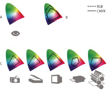

Gorzej ponieważ monitor nie obsługuje kolorów CMYK tylko RGB. Na super hiper wypasionym monitorze nigdy nie obejrzysz kolorów CMYK. Prosiłam poczytaj o modelu addytywnym i subraktywnym (ten drugi mam w rysunku).
Mówiąc po krótce: monitor wyświetla światło czyli RGB. CMYK to są farby drukarskie.

Wytłumaczę to wielkimi literami: jest przestrzeń LAB czyli przestrzeń kolorów, które widzi ludzkie oko, jest przestrzeń RGB które odzwierciedla monitor, jest przestrzeń CMYK którym się drukuje. Bez zrozumienia tych podstawowych rzeczy nie da się być grafikiem do druku.

chezare, oczywiście że są, japoński profil kolorów także jest inny, inny jak wypuszczasz z makówki a inny jak z PCta. Ja mówię o podstawowej wiedzy, o której grafik wiedzieć musi. W załączniku.
Pobierz Plik ściągnięto 304 raz(y) 42.39 KB
