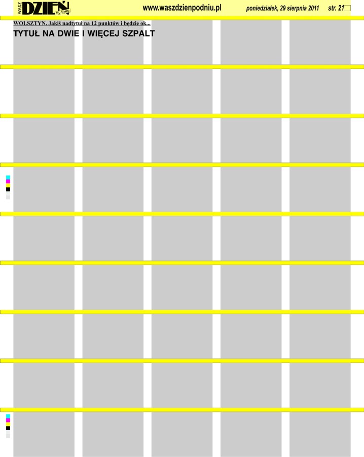

Nie wiem czy jakiś odgórny nakaz składu w konkretnym programie miałby jakiś sens skoro drukarnie i tak zapewne w większości żądają do druku pdf-a. (nie ważne czym robisz, ważne efekt końcowy w postaci pliku pdf). Ja osobiście składam gazety w Corelu choć wielu userów tego forum pisało mi już, że korki się do tego nie nadają i są do tego inne programy. Ja nie narzekam... Owszem robota czasem może trochę ręczna, ale Corel daje radę (ponoć dość szybko składam czasopisma o objętości 12, 24 kolumny, byłoby więcej - nie ma sprawy). Ważne, żeby zrobić na początek porządną makietę (wymiary itd.), a potem to już z górki i tylko układanie klocków. Jedyne co może przeszkadzać, to trochę ,,niepewne'' dzielenie wyrazów, które trzeba sprawdzić, bo Corel sobie z tym tak do końca nie radzi (ale widziałem gdzieś jakieś makro...). Tutaj próbka produkcji corelowskiej http://www.wolsztyn.pl/pages_news_pl_3242.html a w załączniku moja przykładowa makieta ,,prawej'' kolumny (szare prostokąty bardzo wygodne przy układaniu modułów z reklamami; w Corelu, w surowym projekcie strony, poza nią mam umieszczone gotowe (wymiary, szpalty) prostokąty tekstowe na 1, 2, 3, 4, 5 szpalt; wystarczy wlać w taki prostokąt tekst i przeciągnąć na stronę, a potem to już tylko ,,do środka" jakiegoś prostokąta i do góry żółtego paserka, dwa szybkie skróty klawiszowe i z bańki).
Pozdrawiam.
PS. rozmawiałem bezpośrednio z poprzednim grafikiem, który składał jedną z gazet (czymś ze stajni Adobe, chyba ilustrator, ale głowy nie dam uciąć), a którego zastąpiłem, bo odszedł. Przyznał, widząc co robię w Corelu, że praktycznie wielkiej różnicy w samej robocie nie ma (czasem Corel nawet wygodniejszy np. obróbki zdjęć dokonuje się tym samym, ,,jednym'' programem). Jedyny - dość poważny problem - to różne definiowanie kolorów przez Corela i produkty Adobe (sprawa bardzo istotna, bo projekt z corela na końcu przerzucam w pdf-a, a to już stajnia Adobe i kolorki się różnią). No i ponoć ,,adobiki" ładniej rozmieszczają tekst w szpaltach, ale jakbym pogrzebał w ustawieniach Corela to też bym pewnie ustawił światło, odstępy i inne pierdki.
Pozdrawiam.
Gdybym zobaczyl taka gazete, tak zlozona to zgadlbym ze to jest produkt "made in corel"
Jest naprawde sporo bedow, i to w duzej mierze spowodowanych uzyciem Corela.
Choc tez w samym Corelu mozna to lepiej zrobic, Odstepy miedzy wyrazami i literami, poj. litery na koncach, czesto poprzedzone duzymi odstepami, w wiekszosci brak dzielenia, ktore skutkuje tez zlym wygladem lamu itd.
