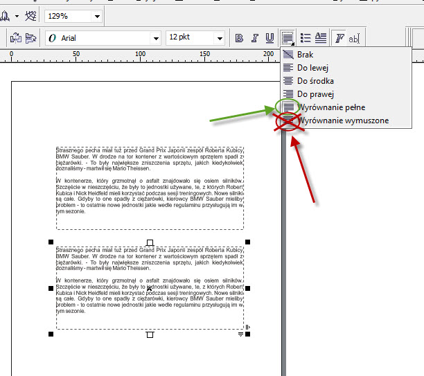

musisz miec zaznaczone "justowanie pełne" a nie "wymuszone" (patrz zalacznik)

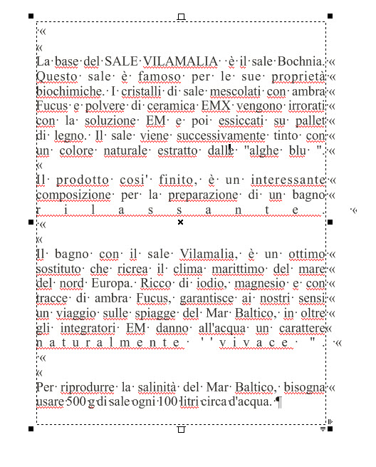

w załaczniku felerny tekst

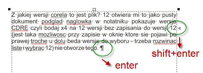

"felerny" tekst ozdobny przede wszystkim zamien na akapitowy (Ctrl+F8), a potem pousuwaj wszystkie entery (a dokladnie shift+entery)... problem znika... po wlaczenu znakow niedrukowalnych (Ctrl+Shft+C) widac gdzie sa... (patrz zalacznik)
