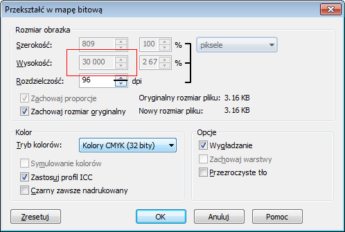

Dlaczego jak chcę wyeksportować jedna stronę projektu do TIFa to zawsze musze wpisywać ręcznie wartości poprawne, bo ustawia się jedna z wartości rozmiaru na 30 tysięcy?!
-sprawdź załącznik-
I dlaczego jak eksportuje do TIFa CMYKowego to kolory po eksporcie są inne niż te które były w projekcie? Projekt oczywiście bazuje na kolorach CMYK. Jak eksportuje do RGB to wtedy kolory się zgadzają z tymi jakie widzę w projekcie.
CZY TO JAKIEŚ BŁĘDY PROGRAMU?

ad.1
odznacz "zachowaj rozmiar oryginalny"
ad.2
odznacz "zastosuj profil icc"

miszcz301 napisał/a:
ad.1
ad.2
Myślisz?
A ten profil ICC zaptaszkowany na to wpływa?
... a skoro nie, to odnosiwszy się od odfajkowania "zachowuj rozmiar oryginalny" mam pytanie. Kto programowi każe sądzić, ze rzekomy rozmair oryginalny ma TRZYDZIEŚCI TYSIĘCY?! Zawsze TAKA OTO liczba tam się pojawia, nie inna.

Wysłany: 30 Czerwiec 2011, 14:27
co do profilu, myślę że wpływa, u mnie właśnie to pomogło kiedyś
odnośnie rozmiaru to odznaczenie tego jak wyżej napisałem też pomoże, ale nie potrafię wytłumaczyć skąd bierze się te 30k
(nie zawsze pojawia się tam 30 k)

A mogę Cię prosić o komentarz do zamieszczonego przeze mnie filmiku w poprzednim poście?
Nawet na czerwono wyszczególniłem wymiary strony w milimetrach jakie zostają zachowane przy zmienianej rozdzielczości DPI.
Plus tok myślenia:
Robiłem plakat do wydruku w formacie A4 (300 DPI). Więc miałem olbrzymie pole robocze. Komp przypuśćmy że nie wyrabiał. Ale klient powiedział mi: Panie, mi takie duże to nie trzeba bo ja to na domowej drukowałem i gorsze grafiki i było okej. To mi wystarczy.
I wtedy ja ja chciałem zmniejszyć sobie o połowę obszar roboczy, by nie tworzyć takich olbrzymich grafik i nie męczyć kompa. Więc wchodzę i zmniejszam rozdzielczość, zamieniająć liczbę 300 DPI na liczbę 150 DPI. No to rozdzielczość, obszar roboczy mi się zmniejszyły w programie. Dobrze, o to chodziło. Tylko teraz muszę się upewnić czy rozmiar stron, proporcje boków, pozostały równe. Wchodzę w odpowiednie menu, patrzę - widzę wciąż liczbę milimetrów równą formatowi A4. Więc jest dobrze. Po zmniejszeniu, proporcje są zachowane.
I to też obrazuje mój filmik z poprzedniego postu, więc mi tu nie piszcie...

Bunch, ja ten film naprawdę oglądałem. Przestań z tymi olbrzymimi polami roboczymi, bo jak ja mam nazwać swoje jak robię obrazek, który ma 10x5 m? A4 to może być dyplom, ulotka, fotka na biurko ale jak na plakat to trochę jakby mało :-)
Zadeklarowałeś sobie dokument A4 w 300 dpi, co zrobił program?
21 cm = 8.27". Ponieważ ma być 300 punktów na cal, to obliczył że w poziomie ma być 8.27*300 czyli 2480 punktów. To samo zrobił dla drugiego wymiaru i wyszło mu 3508 punktów.
Ani A4 nie jest wielkim obszarem, lotnisko jest, ani 300 dpi nie jest jakąś wielką rozdzielczością. Zauważ, że domowe drukarki mają często po parę tysięcy dpi. Co z tego że kropla atramentu jest większa, teoretycznie mogą drukować z rozdzielczością np. 4000 dpi.
Teraz zmieniasz rozdzielczość na np. 72 dpi czyli w przybliżeniu 4 razy mniejszą. Co robi program? Po pierwsze zakłada, że wymiary twojego dokumentu mają zostać takie same, bo nic tam nie zmieniałeś, po drugie bierze po 4x4 punkty i robi z nich jeden większy. Stara się przy tym żeby na twoim obrazku, który teraz ma tylko 600x840 punktów dalej było coś widać.
Twój obrazek po tej operacji ma dalej wymiary zbliżone do A4, (zbliżone bo zaokrąglanie wartości przy przeliczaniu powoduje, że nie ma on dokładnie 210x297 mm) i jest o wiele mniej gęsty czytaj dokładny bo składa się z mniejszej ilości elementów (punktów). W pliku zapisują się informacje o formacie obrazka i o kolorze każdego punktu.
Dzięki tym informacjom drukarka potrafi wydrukować obrazek we właściwych wymiarach ale nie robi tego w rozdzielczości, którą sobie ustaliłeś, tylko w takiej jaką jej konstruktorzy wymyślili przy jej budowaniu. Co robi drukarka, a właściwie jej sterownik? Ano musi znowu przeliczyć twój obrazek żeby wyszedł jej właściwy wymiar. Podzieli te twoje duże punkty na mniejsze kawałki, bo umie drukować mniejsze :-)
Wynika z tego, że aby osiągnąć najlepszą jakość powinieneś projektować obrazek w rozdzielczości sprzętu, na którym będzie drukowany. Jest to jednak w przypadku np. domowych drukarek bez sensu bo tej zmiany jakości nie będzie widać za to pliki zrobią się naprawdę duże. Tak samo bez sensu jest projektowanie banera, który ma kilka metrów z tak wysoką rozdzielczością bo nikt z 20 m tych dużych punktów nie będzie widział, a obrazek albo będzie ważył tyle co Pałac Kultury albo się w ogóle nie da utworzyć.
W twoim konkretnym przypadku te 150 dpi jeśli ta grafika jest jakaś skomplikowana i ma drobne elementy, to jest za mało. No i jest jeszcze coś takiego jak możliwości człowieka. Co z tego że w jednym calu drukarka zrobi 4000 kolorowych punktów jak i tak tego nie zobaczysz? To tak jak z muzyką. Po co szatkować piosenkę na miliony kawałeczków jak i tak człowiek słyszy np. co 10 i do tego tylko w jakimś ograniczonym paśmie częstotliwości?

Pierwsza sprawa:
Chodzi Ci o to, że że to całe "de-pe-i" to taka wartość, która mówi nam ile punktów ma się zmieścić w jednym calu. Tak? I bardziej szczegółowy obrazek jest jak ma tych punktów więcej. A mówiąc "więcej punktów" rozumiem tym samym więcej tego "de-pe-i", no bo 'dot per inch' - czyli "*ileś* punktów na cal". I jeżeli mamy 300 punktów w jednym calu, a cal ma 2,5 centymetra, a my mamy tych centymetrów (bo liczę format A4) 30x21 to bierzemy jeden bok, np 30 centymetrów i dzielimy go na cale. Czyli 30 cm dzielimy przez 2,5 cali, to daje nam 4,72440945 cali. Dajmy na to, że zaokrąglimy to do 5 cali. I teraz te 5 cali mnożymy przez 300 punktów i dostajemy rozdzielczość 1500 pixeli na ileś tam. Czyli wychodzi na to, że format A4 w 300 dpi liczy sobie 1500 pixeli jednego boku na ileś tam (nie liczyłem) i że ma ten formaty wymiary rzędu 30x21. A jak zmniejszymy z 300 DPI do np 150 DPI to to zrobimy tak, że będzie to 150 punktów na cal. Cali mamy jak pamietamy - 5. I teraz tę piątkę mnożymy przez 150 i wychodzi nam 750 pixeli. A ile centymetrów nam zostało?
Tyle samo przecież, czyli wymiary zostały. Piksele się zmieniają, wymiar papieru nie.
Jak napisałem jakieś idiotyzmy (a w sumie to bardzo prawdopodobne teraz) to wybaczcie. Jest 7:00 rano a ja jeszcze nie spałem i nie kontaktuję.
Druga sprawa:
Zaraz, a co jeżeli ktoś każe mi zrobić np. plakat formatu A4 w lepszej jakości i zażyczy sobie bym go zrobił w 600 DPI? To ja wpiszę te wartości 600 DPI do formatu A4 i wyjdzie mi jeszcze większy, olbrzymi obszar roboczy. Zrobię na nim plakat i potem jak będę do druku układał to co? - będę musiał zmniejszać plakat cały bo nie wejdzie na arkusz A3 dlatego bo mi wymiary milimetrów program zwiększy na 600 DPI a nie zachowa.
No?
Poza tym, skoro oglądasz te filmy Chezarre to może w końcu pokusisz się o jakiś komentarz odnośnie nich? Bo to olewasz, a masz tam pokazane czarno na białym.
W dalszym ciągu oczywiśćie nikt nie wie też skąd się bierze liczba 30 000 przy eksporcie.

Bunch, może to głupie ale podejrzewa ż ktoś kiedyś zrobił przeskalowaną grafike i CD zapamiętał te ustawienie. Zrób prawidłową a potem zapisz ustawienia domyślne programu
