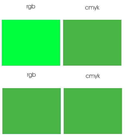

Dorzucam w zal. plik na ktorym jest ten sam prostokat
u gory po lewej jest w rgb i obok w cmyku - w zarzadzaniu kolorem symulacja cmyka wylaczona.
ponizej te same dwa prostokaty ale juz symulacja cmyka wlaczona (strzalka od profilu cmyk na monitor) i kolor wyglada na obu tak jak ten po prawej z lini 1, mimo tego ze jeden z nich jest rgb.
pozdr.
