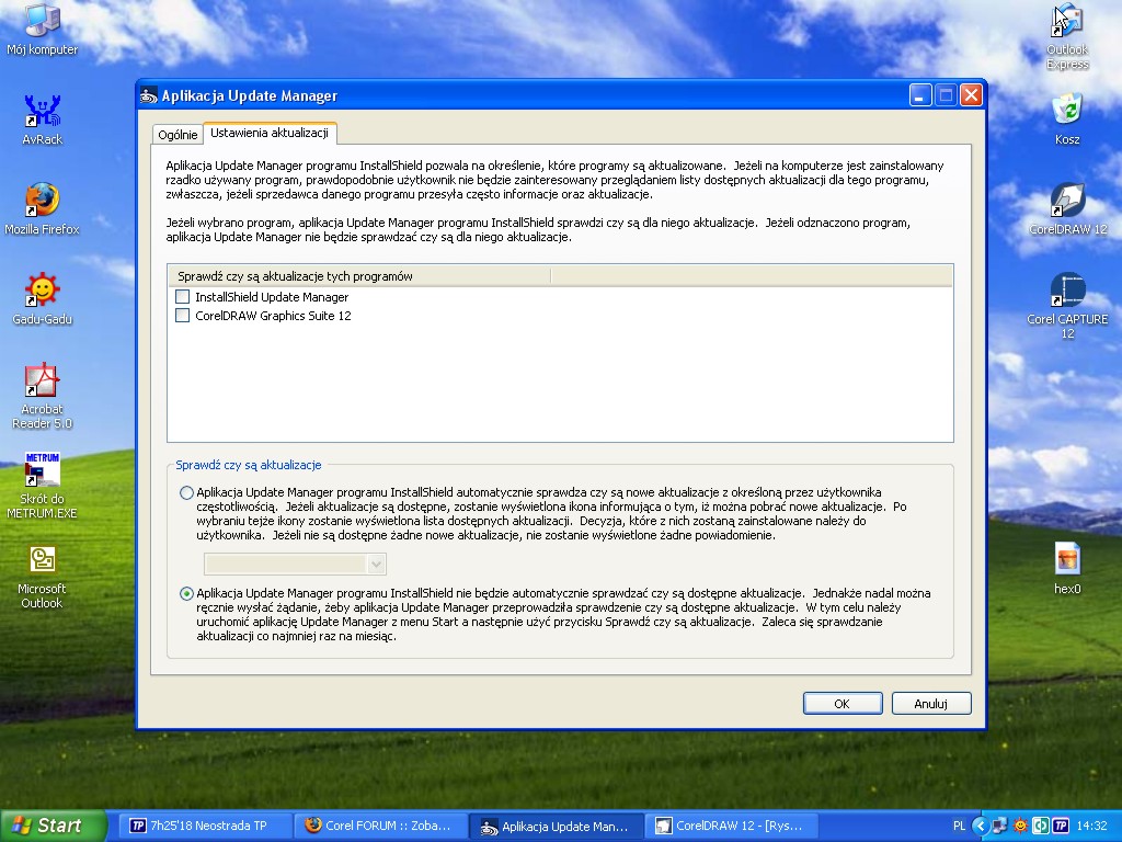

Witam!
Po zainstalowaniu Corela 12, po jego uruchomieniu automatycznie ładuje się
wyszukiwanie update'ow Corela updates.installshield.com
To powoduje, ze praca z Corelem staje sie niemozliwa, ponieważ program
zatrzymuje się na czasami na kilka minut, nie odświeża ekranu (nie widać pasków narzędzi) itp.
Czy ktos moze mi podpowiedziec jak wyłączyć automatyczny update w Corelu?
Bardzo prosze o pomoc.

Witam, wejdź w start/programy/Program Updates tam wejdź w ustawienia aktualizacji i odznacz co trzeba..
