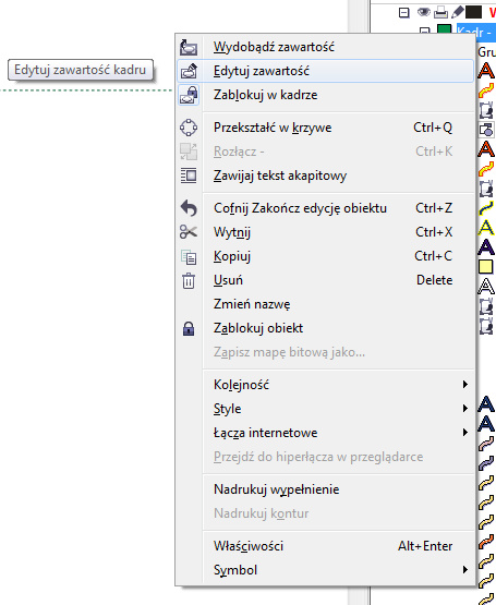

Zastanawiam się co daje opcja EDYTUJ ZAWARTOŚĆ w Kadrze.
Wchodzimy w EFEKTY -> SZYBKIE KADROWANIE mając zaznaczone zgrupowane elementy jakie chcemy w czymś umieścić, potem wskazujemy obiekt w jakim je chcemy zamieścić i nam równo obcina z brzegów. Można potem w menedżerze obiektów kliknąć PPM na kadr i wybrać EDYTUJ. Jednakże ta opcja nic nie powoduje, bo nie mogę nic zmienić, przesunąć, usunąć. To co to niby za wielka edycja?
Czego dotyczy to polecenie i co można w elementach dodanych do kadru niby edytować?
ZOBACZ

W dowolny sposób możesz edytować element, który umieściłeś w kadrze. ;-)
Nie wiem, dlaczego nie możesz wykonać żadnej funkcji... Corel znów Cię oszukuje? :-P ;-)

No właśnie to polecenie powoduje, że można przesunąć, usunąć, obrócić elementy w kadrze, po wcześniejszym rozgrupowaniu ich.

No, chyba że "po wcześniejszym rozgrupowaniu ich"

Jaki kłopot, nie rozumiem szukasz problemów tam, gdzie ich nie ma. Grupujesz sobie obiekty, dajesz "szybkie kadrowanie", nie podoba się, no to właśnie edycja kadrowania i wtedy rozgrupowujesz obiekty i sobie układasz. Szarą obwódką masz zaznaczony obszar kadrowania na którym pracujesz.

Kłopot jest taki, że to głupota aby nie można było wtedy nawet przesuwać elementów nad/pod inny obiekt, chwytając je w menedżerze obiektów.
Po wykadrowani tym sposobem, nie możemy nic zmienić w wykadrowanych obiektach, nawet ich zwyczajnie zaznaczyć się nie da.
Włączając opcję EDYCJI - możemy te obiekty już zaznaczyć, ale układać dół/góra możemy tylko skrótami klawiszowymi - nie inaczej. Inaczej się nie da.
I nie szukam problemów tam gdzie ich nie ma, tylko jako jeden z nielicznych, nie akceptuję udziwnień, wymysłów, nieintuicyjności programów.

A nie zablokowałeś ich wcześniej w kadrze?

Wszystko można przynajmniej u mnie w corel 9 i corel X5

o ile dobrze pamiętam w 10 faktycznie było to możliwe, ale już np. w X3 owszem nie można uchwycić obiektu i przesunąć go wyżej lub niżej, ale można tę operację wykonać klikając na obiekcie prawym przyciskiem myszy i wybierając opcję przesuń w dół/górę.
No właśnie - GŁUPOTA.

Nie bardzo chyba rozumiem o czym mówicie, aż zgłupiałam sprawdziłam dla pewności u siebie w pracy i wszystko działa jak należy. Corel X4 edytuje w kadrze, można przesuwać, usuwać, obracać.
