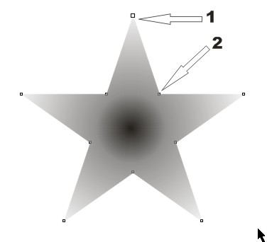

Otóż przy przeźroczystości promienistej uzyskuje następujący efekt jak poniżej.
Jak widać na końcach ramion (w punkcie 1) gwiazdy otrzymałem efekt prawie całkowitej przeźroczystości, natomiast we wcięciach pomiędzy ramionami (w punkcie 2) skala przeźroczystości nie jest taka sama od brzegu jak w 1.

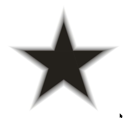

Poniżej jest zamieszczony efekt który potrzebuję uzyskać. (ten wykonany jest na zasadzie metamorfozy: czarna gwiazda na wierzchu - mniejsza i biała większa w tle. Liczba kroków i przyśpieszenie powoduje różne efekty.
Jednak to nie rozwiązuje problemu gdyż na jednolitym tle nie ma problemu bo obiekt z tyłu mozna dobrać do koloru w tle. Natomiast potrzebuje uzyskać taki efekt przeźroczystości na tle bitmapy lub skomplikowanego wzoru wektorowego co wyklucza uzyskanie efektu przez metamorfozę.
Pewnie zamierzony efekt można uzyskać po przekształceniu w bitmapę (poprzez rozmywanie lub podobne) ale czy jest mozliwość uzyskania takiego efektu w grafice wektorowej :?: :roll:

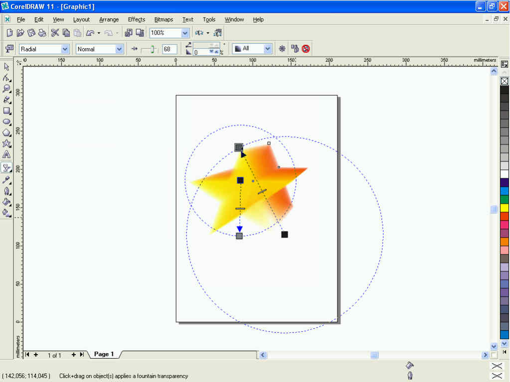

Kroki "z grubsza" bo widzę, że Corela znasz, a jak już się trzymamy gwiazdy, to na niej właśnie przykład ;)
1. Obiekt duplikujesz i powiększasz - najlepszy efekt uzyskasz stosując "interakcyjny obrys" z zastosowaniem odpowiedniej wielkości i liczbą kroków równą 1:
2. Obiekt docelowy traktujesz przeźroczystością a następnie "interakcyjną metamorfozą" - ustawienia, czyli np. liczbę kroków sam sobie dobierzesz w zależności od potrzeb (na rysunku jest inny kolor, żeby zaznaczyć różnicę):
3. Centrujesz obiekty wobec siebie:
Bardzo toporny przykład ale chodziło mi o ideę a nie o wykonanie ;). Aby efekt był lepszy (czytaj "mniej sztuczny") możesz podczas metamorfozy zastosować przyspieszenie obiektów lub narysować ścieżkę. Trochę lepiej radzi sobie z tym Illustrator, ale pracy przy tym jest dziesięć razy więcej. Na odpowiednio transformowanej bitmapie na pewno lepiej to będzie wyglądało no i zadawalający efekt uzyska się szybciej...

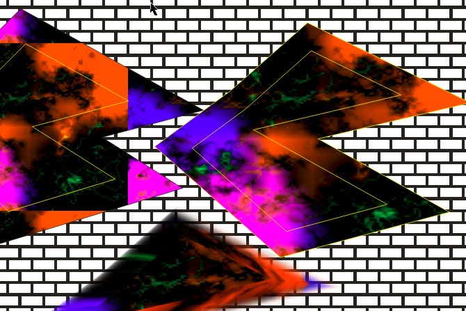

Więc szedłem za Twoimi radami i uzyskałem po części ten efekt jednak nie dokońca ale też opisze może komuś sie przyda. Więc jeśli chodzi o gwiazdę nie wyczerpała całkowicie tematu gdyż wyśrodkowując środki tej mniejszej i tej większej która ma być całkowicie przeźroczysta odległości od boków są takie same jednak przy bardziej złozonych kształtach odległości od brzegów nie są równe i pojawia sie jeszcze następujący problem który jest pokazany poniżej.
U góry po lewej w celu uzyskania proporcjonalnie większego kształtu zastosowałem interakcyjny obrys na zewnątrz ale wypełnienie nie dało rewelacyjnego rezultatu na powiększonym obiekcie co można zauważyc na rogach tego obiektu. Jednak proporcje kształtu zachowują się zadawalająco.
U góry po prawej zastosowałem interakcyjny obrys do wewnątrz i wypełnienie dało zadawalający rezultat, natomiast zachowanie proporcji kształtu mogło by być lepsze.
Na dole zamieściłem uzyskany efekt poprzez metamorfozę i nadanie przeźroczystości obrysu (opisane j/w) tego z góry po prawej.
Nie jest to dokładne odwzorowanie kształtu ale na moje potrzeby bardziej chodziło o zachowanie wypełnienia i jego kolorystyki.
Dziękuje za porady i pomoc
