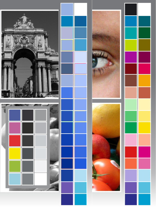

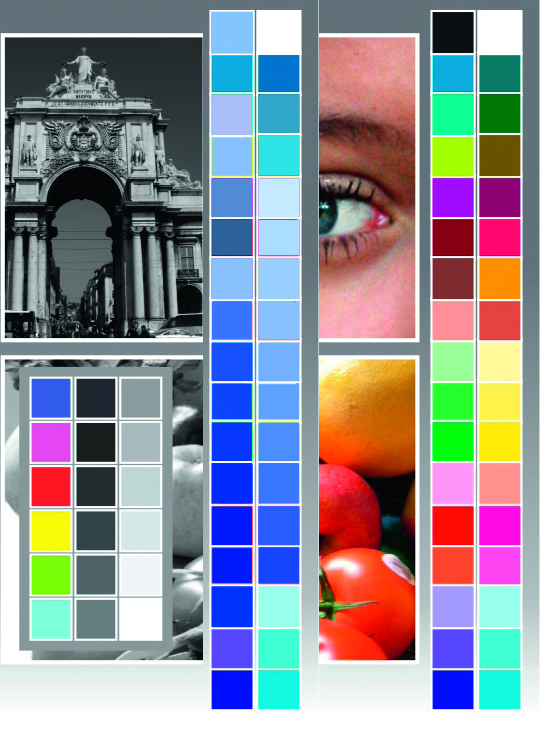

Cos mi sie nie chce w to wierzyc, w zal. jest plik, w rgb ciekawy jestem jak konwersji do cmyk-a dokona Corel X5 z zainstalowanym i ustawionym Adobe CMM, przy uzyciu np. profilu ISO Coated v2 300 (ECI).
Jak ktos ma dostep i ogarnia temat to chetnie zobacze wynik tej konwersji.

Proszę bardzo - wypuszczone tak jak chciałeś (zX5 i starutkiego PS2 praktycznie bez kompresji, żeby nie stracić za dużo kolorów):
X-3, profil: U.S. Web Coated (SWOP) v2
X-5, profil: ISO Coated v2 300% (ECI)
PS2, profil: ISO Coated v2 300% (ECI)

Dziekuje.
Czy masz zainstalowane Adobe CMM? - bo od tego duzo zalezy.
Ja zrobilem z tego pliku rgb cmyk-a w ps-ie i dostalem zupelnie inne wyniki (bliskie temu z corela X5) - duzo zalezy od pozostalych ustawien bo konwersja to nie tylko rgb-cmyk ale i rozne inne ustawienia sa istotne, i oczywiscie w obu aplikacjach powinny byc takie same.
pozdr.

Malutki napisał/a:
Tak, na chwilę zainstalowałem (pod X-5).
To bardzo dziwne bo pod 12-stka gdzie nie ma mozliwosci podlaczenia tego silnika CMM dostaje identyczne wyniki jak te z X5 z tym podobno wlaczonym CMM. Wiec z jakiegos powodu ten silnik u Ciebie nie dziala.
a plik z ps-a wyglada tak
przy ustawieniach
przestrzenie:
Adobe RGB
ISO Coated v2 300 ECI
opcje konwersji - mechanizm: Adobe CMM
metoda konwersji: relatywna kolorymetryczna.
