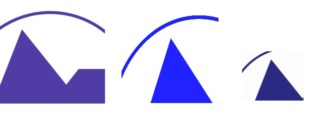

Zakręciłam się i proszę o pomoc.
Logo zapisane w kolorach CMYK a widzę je w 3-ch różnych kolorach. Wiem, że monitor dokładnie nie odwzoruje CMYK ale to co widzę to mnie przeraża, tak różnią się te kolory :!:
Wszystkie te próbki zawarte w załączniku otworzyłam w PhotoFiltre oraz Paint Shop Pro i jest taki sam efekt.
1. PrintScreen z Corela-podgląd pełnoekranowy LOGO.
2. Eksport LOGO w Corelu do jpg.
3. Taki kolor pokazuje Podgląd obrazów systemu Windows (PrintScreen).
Który kolor jest najbardziej prawdopodobny przy druku?

Programy typu PhotoFiltre, czy podgląd obrazów systemu Windows mozesz sobie darowac przy ocenie plikow w cmyku, bo to nie sa programy ktore potrafia poprawnie wyswietlic cmyka.
Do oceny kolorow uzywaj programow ktore maja to zarzadzanie kolorami takie jak trzeba tj profesjonalne uwzgledniajace profile cmyk, wiec Corel X5, photo-paint, AI, photoshop itd. Mozna sie tez podeprzec wydrukowanym wzornikiem kolorow.

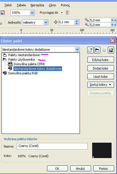

Wysłany: 16 Grudzień 2011, 20:41
Zobacz= Narzędzia -Edytor palet .Może tam da się usunąć ?

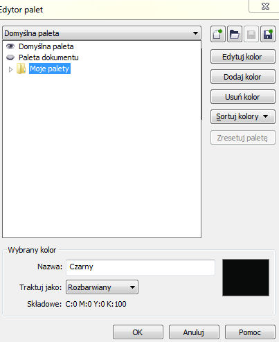

Wysłany: 16 Grudzień 2011, 21:16
Ciekawe - dziękuję, nie używałem tego narzędzia. W X5 wygląda ono inaczej. Dostęp jest podobnie jak z ikony koloru do folderu "Moje palety" ale widocznie nic w niej nie mam bo folder nie jest aktywny. Jest tam 6 ikonek z których piąta od lewej.
Pobierz Plik ściągnięto 288 raz(y) 170.33 KB

Wysłany: 16 Grudzień 2011, 21:17
... jest nieaktywna - może to jest edycja i wywalanie niechcianych kolorów?

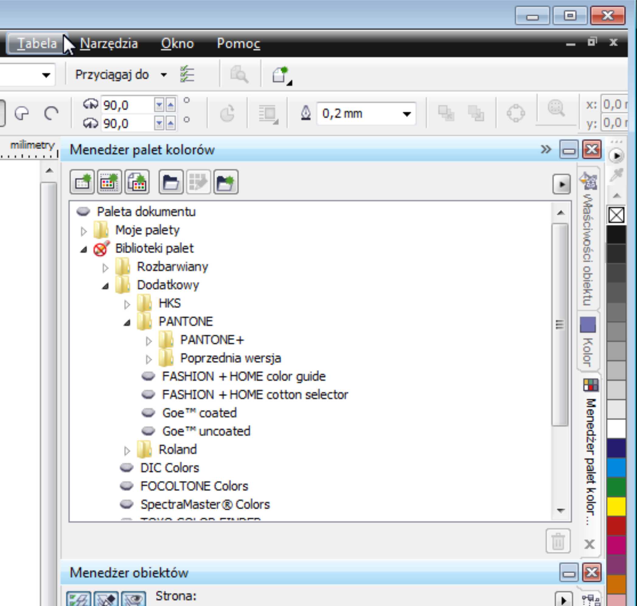

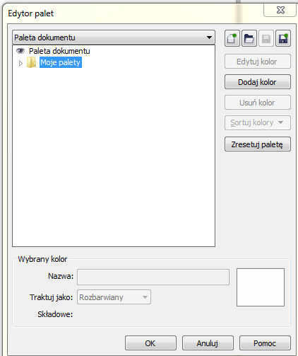

Wysłany: 17 Grudzień 2011, 12:09
Sprawdzałem u znajomego w X5 Jeśli włączysz " Paleta dokumentu " opcja "Zresetuj paletę " powinna się aktywować .
Pobierz Plik ściągnięto 303 raz(y) 40.86 KB
Pobierz Plik ściągnięto 299 raz(y) 39.82 KB
