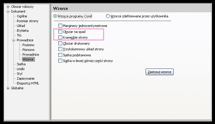

Czy wiecie może czym różnie się te dwie opcje zaznaczone na screenie jaki dołączam?
Ja zarówno przy pierwszym, jak i drugim - dostaję prowadnice na krawędziach strony.
Nie widzę różnicy między zaznaczeniem pierwszego a drugiego.
Wiecie może czym to się różni?
Pobierz Plik ściągnięto 366 raz(y) 170.95 KB

Spad gwarantuje nam, że obszar zadruku będzie dochodził po przycięciu do krawędzi. Spad to zwykle 2, 3 mm. Na pewno jest różnica 2, 3 milimetrowa od krawędzi.

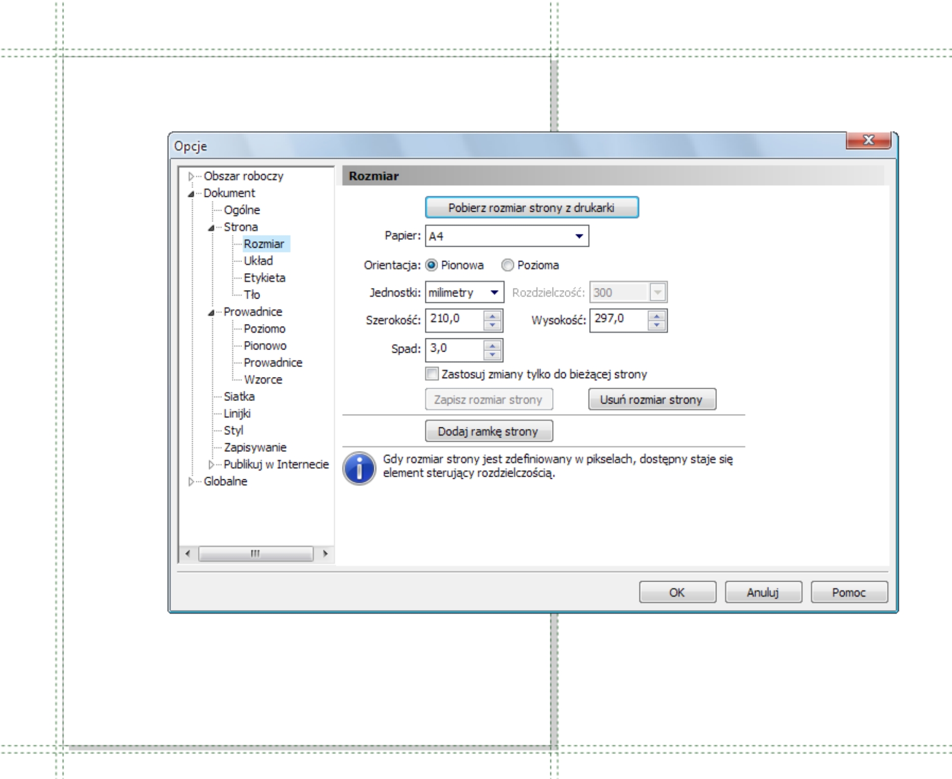

Jak sobie ustawisz spady w opcjach rozmiaru strony to nie będą się prowadnice pokrywać, tak jak na moim screenie.
Dzięki za zobrazowanie na screenie. Widzę że można tam też zdefiniować spad automatycznie.

Nie, jak dajesz rozmiar strony A4 i zaklikujesz spady 3mm to użytek ma wymiar A4 po obcięciu a prowadnice pokazują dokąd ma zwisać grafika na spad. Innymi słowy: nie trzeba tych prowadnic ustawiać ręcznie. W każdym znanym mi programie graficznym spad zwisa poza obszar użytku, jeśli nie w pdfie nie pokazują się prawidłowe boxy.

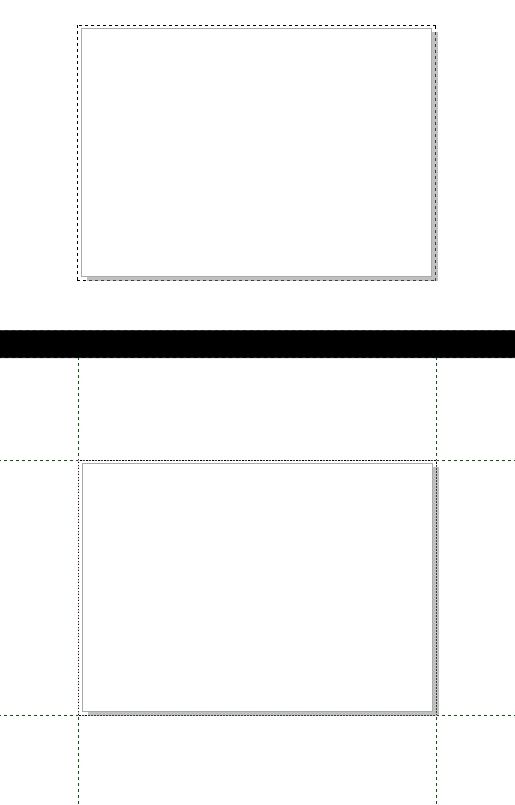

Jedyna różnica między tymi opcjami jaką widzę jest taka:
Albo:
Krawędzie dodanych milemtrów na spad pokażą nam prowadnice
Albo:
Krawędzie dodanych milemtrów na spad pokaże nam obszar kwadratu
Zobacz sobie na dołączonym obrazku.
A czemu to służy? Metodyce pracy w ujęciu automatyzacji.
Tego to już nikt nie napisze :->
Bo inni (nieznający programu) robią sobie obszar roboczy powiększony o spady. I nanoszą ręcznie linie cięcia przy wyznaczonych.
A jak ktoś już zna program, to wie że gdy ustawi odpowiednio wymiary projektu (i przy tym skorzysta z prowadznic tak by wiedzieć gdzie są spady i obszar brezpieczny), to sobie wygeneruje PDFa, który sam doda linie cięcia i spad. I co najlepsze, doda spad tylu milimetrowy ile mu się ustawi. Czyli będzie to oznaczać w praktyce to, że jak wsadzimy na swoją stronę wielkiego banana wystającego z obu stron kartki o kilkanaście centymetrów, to w PDFie zobaczymy tylko tyle wystającego banana, ile zdefiniowaliśmy milimetrów w spadach.
I to jest fajne.
SPADY
Pobierz Plik ściągnięto 305 raz(y) 58.93 KB
