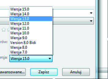

Może przy zapisie nie zaznaczyłeś, że to ma być plik w wersji X3?
Pobierz Plik ściągnięto 139 raz(y) 40.71 KB

Sam mam niestety problemy z zapisem w X5 do niższych wersji i może faktycznie pomoże zastosowanie wspomnianego już w innym wątku zapisu do CMXa, ale to się dopiero okaże.
Wysłany: 19 Grudzień 2011, 15:24
Czasem zdarza się że zapisany plik ma 0 wagi, jeśli tak zapisz jeszcze raz z tym samym rozszerzeniem i nazwą , powinno być ok .

wampir_wawelski, jak wspomniał restauro, dzieje się tak czasami zwłaszcza przy zapisie do x3. Ja zapisuje do 9 nie wiem czemu jest zazwyczaj lepiej i jeszcze jedno cienie trzeba je rozłączyć a prostokąty zamienić na bitmapy bo zazwyczaj się rozsypują
