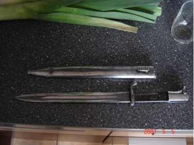

Witam mam do wygrawerownia na bagnecie nastempujący rysunek:
<http://www.fotosik.pl/pokaz_obrazek/cbe86230caf1020d.html>
Bagnet na którym ma to być wygrawerowane wygląda tak:
<http://www.fotosik.pl/pokaz_obrazek/b496bc01d65fe816.html>
A oto przykładowy wzór jak mniejwięcej ma to wyglądać:
<http://www.fotosik.pl/pokaz_obrazek/8f848b4e0392c2f3.html>

Witam, co do grafiki to nadaje się ona do graweru, tylko problem polega na tym że nóż nie jest płaski tylko ma wgłębienia. Nie bardzo wiem jak się zabrać do graweru tego noża..

musisz zrobić pokładełko pod nóż które wyrówna go do poziomu. Takie samo jak do nadruków na przedmiotach wyoblonych na sicie lub tamponie. Zwykle masę pokładełka wykonuje się z termoutwardzalnej masy. Nie wiem jak pracuje twój laser, ale wydaje się mi, że powinno to wystarczyć do wygrawerowania prawidłowo na nożu.
Chyba że chodzi o to, iż laser nie graweruje na wypukłości... choć z tego co widziałem lasery radzą sobie z tym bezproblemowo...

Witam Kreart chodzi tylko o wklęsłość na nożu. Dystans między wiązką lasera a przedmiotem musi być 6mm.

Tak wygląda nóż na którym ma być grawerka..

zależy jak duża jest różnica poziomów... grawerowałem na drewnie, szkle itp. i minimalne różnice poziomów nie wpływały za bardzo na efekt. Wiązka jest bardziej rozproszona ale dopiero przy większych skokach odległości się rozmywa ew. zanika.
Jeśli jest taka możliwość - najlepiej zrobić próbę.

Właśnie do tego zmierzam dlr, co do próby to chciał bym ją zrobić na czymś podobnym
bo za nóż nie bardzo chciałbym kasę oddawać. W każdym razie dziękuję za wypowiedzi dam znać co wymyśliłem...
