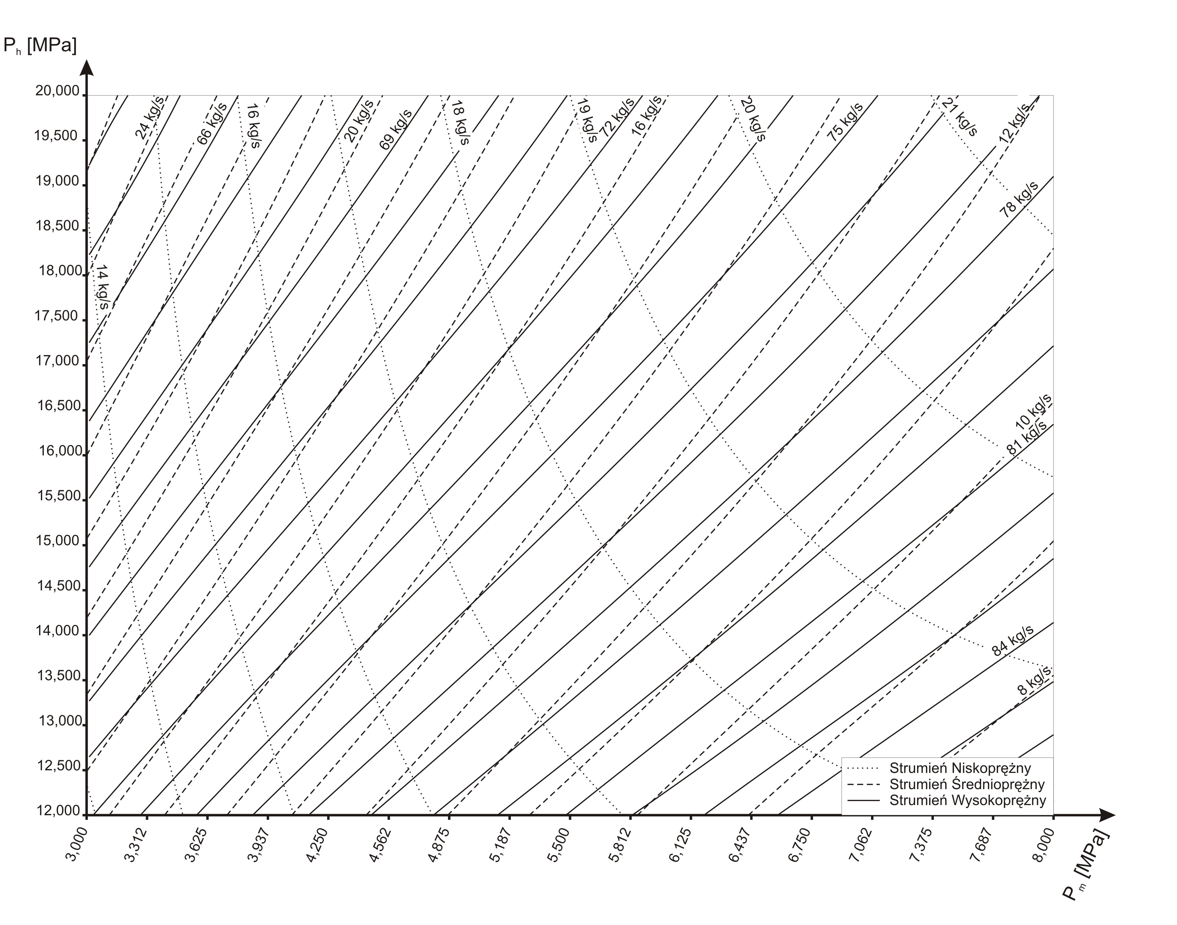

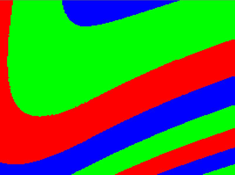

Witam wszystkich
Na wstępie chciałbym zaznaczyć, że Corela nie znam za dobrze, ale wydaje mi się, że to narzędzie jest w stanie rozwiązać problem.
Prowadzę analizę obiektu energetycznego i mam w Excelu sześć matryc (200x200) danych. Wszystkie matryce zostały zdublowane, ich wartości zaokrąglone i przy pomocy formatowania warunkowego kolorami zaznaczone pola odpowiednich wartości. Oddalając maksymalnie widok powstaje wykres, który zapisałem zrzutem ekranu i wyedytowałem w Paincie (Ph-Pm-Moc.JPG). Następnie FotoSketcherem udało mi się wyciągnąć same linie wykresu (FotoSketcher - Ph-Pm-Moc.jpg).
A teraz w czym problem: chciałbym, aby te linie były wygładzone oraz mieć możliwość wyboru czy linia jest przerywana czy ciągła (wykresy będą na siebie nasuwane).
W Corelu próbowałem ustawić wykres jako tło i ręcznie rysować oraz dopasowywać krzywe, ale efekt nie jest zadowalający (a sam sposób bardzo czasochłonny)
Będę wdzięczny za wszelką pomoc
kontur
Pobierz Plik ściągnięto 327 raz(y) 36.18 KB
ze zrzutu ekranu
Pobierz Plik ściągnięto 335 raz(y) 26.03 KB

@s-p-i-n to nie jest wykres narysowany narzędziem do rysowania wykresów w Excelu, tylko mozaika komórek
@changela Excel nie rysuje wykresów izoliniowych
Przesyłam jeszcze sam plik Excela. Ze względu na rozmiar okroiłem do jednego arkusza.
PS: znalazłem jeszcze w Corelu narzędzie do trasowania bitmapy, ale mimo sprawdzenia wszystkich wariacji ustawień nie udało się osiągnąć gładkiej linii.

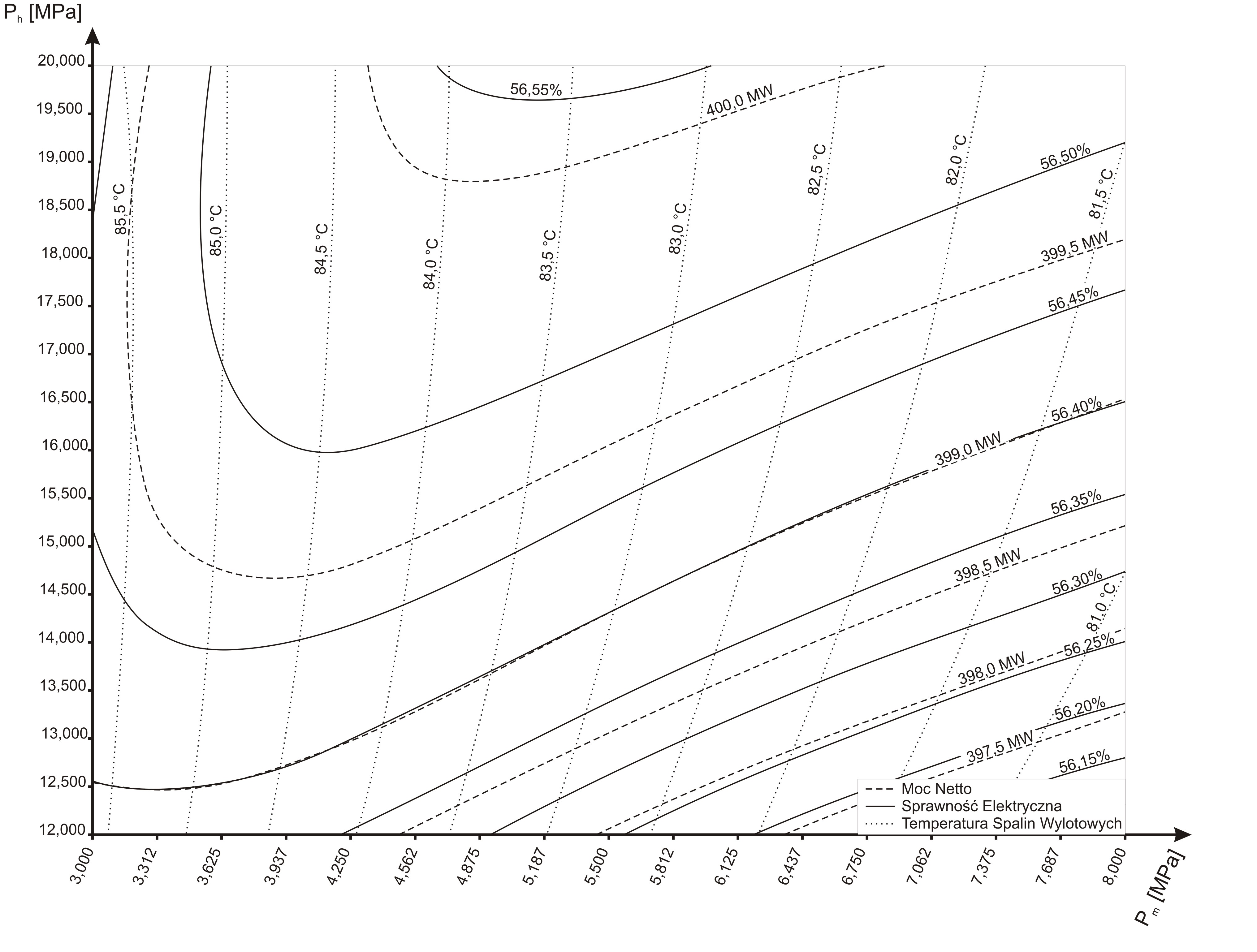

No to pierwszy szlif w rysowaniu krzywych mam za sobą :D
przesyłam efekt i dzięki jeszcze raz za pomoc
pozdrawiam
Pobierz Plik ściągnięto 310 raz(y) 1.16 MB
Pobierz Plik ściągnięto 317 raz(y) 812.41 KB
