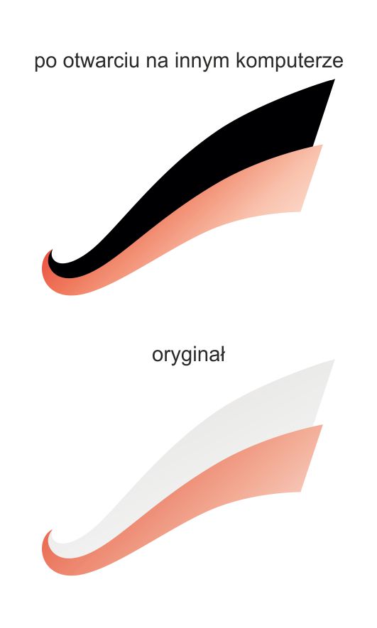

Witam,
mam problem, a mianowicie projekt wykonywany na jednym komputerze pokazuje że wszystko jest ok, natomiast przy otwarciu go na innym komputerze został zamieniony jeden z kolorów. W załączniku przykład, czy ktoś z was miał już taki przypadek?
Pobierz Plik ściągnięto 162 raz(y) 34.21 KB

A nie robiłeś tego w niestandardowej palecie barw lub nie było odpalane na starszym corelu?
Czasem pokazuje w tedy kolor na czarny a nazwę jako nienazwany kolor

_pietras, temat rzeka ale kolega Tegraf się poświęcił i stworzył opis który na pewno Ci pomoże:
http://corel.wodip.opole....opic.php?t=4686
