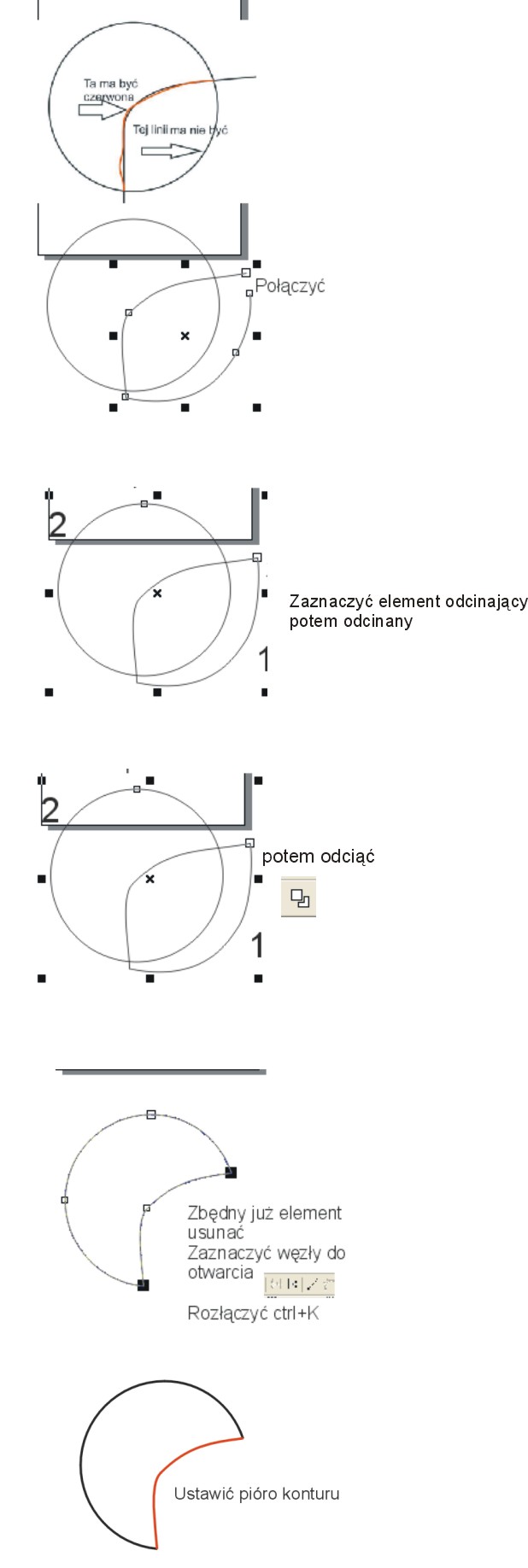

Koło zawsze nakładałem na linie prostą wtedy spawałem i dorabiałem prostą linie i zmieniałem jej kolor na czerwoną, ale na łuku pojawiają się małe problemu mam nadzieję , że pomożecie je rozwiązać.Pozdrawiam
Załączam jeszcze obrazek dla ułatwienia.

Trochę niechlujnie, ale mam mało czasu ;-)
Pobierz Plik ściągnięto 345 raz(y) 80.28 KB
Wysłany: 16 Luty 2012, 15:30
Dróg prowadzących do celu jest wiele ale ta jest chyba najkrótsza
