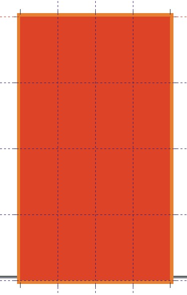

Wysłany: 21 Luty 2012, 07:20
Przed przygotowaniem warto dowiedzieć się w jaki sposób to będzie cięte na użytki. Nie ma sensu docinać każdej pojedynczej sztuki naokoło. Trzeba poukładać elementy kolorami i dorobić spad dokoła grupy. Zawsze to mniej cięcia i mniejsze straty materiału.
Spad zaznaczyłem innym kolorem
Pobierz Plik ściągnięto 269 raz(y) 25.85 KB
