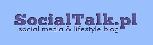

Nie wiem czy dobrze to określiłem, jako wklęsłość.
Ale szukam dobrej, szybkiej i łatwej metody na zrobienie efektu tego, że napisy są jakby wyryte w warstwie na jakiej się znajdują.
POWIĘKSZ KLIKAJĄC:
Białe obwódki u dołu, czarne obwódki wewnątrz i u góry.
Sam też, by nie być leniem, robiłem to ręcznie.
Ale czy można jakoś zrobić to z automatu?
Wiele razy widziałem na stronach internetowych (np. Aplle, Mac) że napisy wskazują na to, że są wklęsłe. Chciałbym takie coś móc szybciej zrobić niż ręcznie.
Macie jakieś pomysły?
To już nie musi być DRAW, może być PP na przykład.
Pobierz Plik ściągnięto 296 raz(y) 8.89 KB
