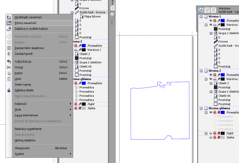

Wiecie, że jak coś umieścimy w kadrze, a potem wybierzemy polecenie edytuj obiekty w kadrze i wtedy usuniemy ten obiekt, to już nic nie można zrobić w programie? Nie da się na nic kliknąć.
Jak go usuniemy (to co jest WEWNĄTRZ jakiegoś kadru) to potem nie wiem jak wrócić do menu aby zakończyć edycję kadru. Nie ma tego, nie ma tej opcji.
Zostaje tylko obrys na kartce.
I nie da się niczego tknąć. Wszystko jest jakby zawieszone (ale nie błąd programu).
Pobierz Plik ściągnięto 249 raz(y) 265.9 KB

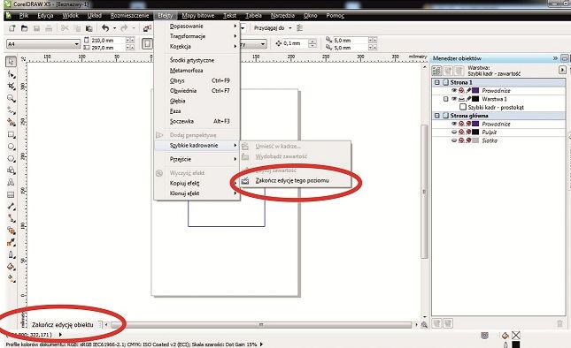

musisz zakończyć edycje kadru, w lewym dolnym rogu masz przycisk!

Czyli możesz sobie kliknąć prawym myszki na tym "kadrze" z którego usunąłeś jakiś obiekt i wybrać zakończenie edycji?
Wysłany: 27 Luty 2012, 05:09
W X3 w menu kontekstowym nie mam nic na temat, ale mogę z menu efekty wybrać szybkie kadrowanie i zakończ…

F-Głowy napisał/a:
Możesz tylko zrobić tak jak radzi miszcz301, zauważ, że aby zakończyć edycję spod prawego przycisku myszy to musisz mieć kursor ustawiony na tej figurze która jest kadrowana, jeżeli nawet jej nie usuniesz a tylko klikniesz obok to już nie masz możliwości zakończenia edycji używając prawego przycisku myszki :roll:

Wysłany: 27 Luty 2012, 15:20
gonia napisał/a:
Dzięki za informacje że w ogóle jest gdzieś jakiś przycisk do zamknięcia edycji.
Bo inaczej to się nie da i jak już usunę to mogę klikać gdzie chcę i nie pokazują mi się opcję do zamknięcia edycji powtałe z prawego kliknięcia klawiszem myszki.
A tutaj DOWÓD na to w postaci filmu:
http://wyslijplik.pl/download.php?sid=vPzt9CMS

Wysłany: 27 Luty 2012, 21:58
F-Głowy napisał/a:
odpowiedz w zalaczniku, wszystko dziala tak jak powinno
Pobierz Plik ściągnięto 270 raz(y) 47.9 KB

Wysłany: 27 Luty 2012, 22:06
Dzięki Mistrzu. Ja zawsze klikałęm prawym na to w czym kadrowałem, więc myślałem że i tym razem tak trzeba. A że się nie dało to się zaniepokoiłem.

Jako że zazwyczaj kursor jest w okolicy obszaru kadrowania, to ja zawsze klikam ctrl+LPM w obszar poza kadrem. W ten sposób także da się opuścić kadr ;)

Chwila, chwila - skoro piszesz, że chcesz usunąć obiekt z kadru [i jak go usuniesz, to nic już Ci nie zostaje w tym kadrze], to wniosek z tego taki, że nic nie ma być w tym kadrze, tak?
Więc po co w ogóle wchodzić w ten kadr do środka? Przecież można albo usunąć kadr, albo dać na obiekcie kadru "wydobądź zawartość" i ją usunąć [zawartość]...
Zauważyłem, że w niektórych sprawach bardzo lubisz komplikować sobie życie :)
I rzeczywiście jak ktoś wcześniej napisał w lewym dolnym rogu strony jest przycisk zakończenia edycji kadru [w CorelDraw X5].
