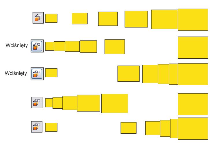

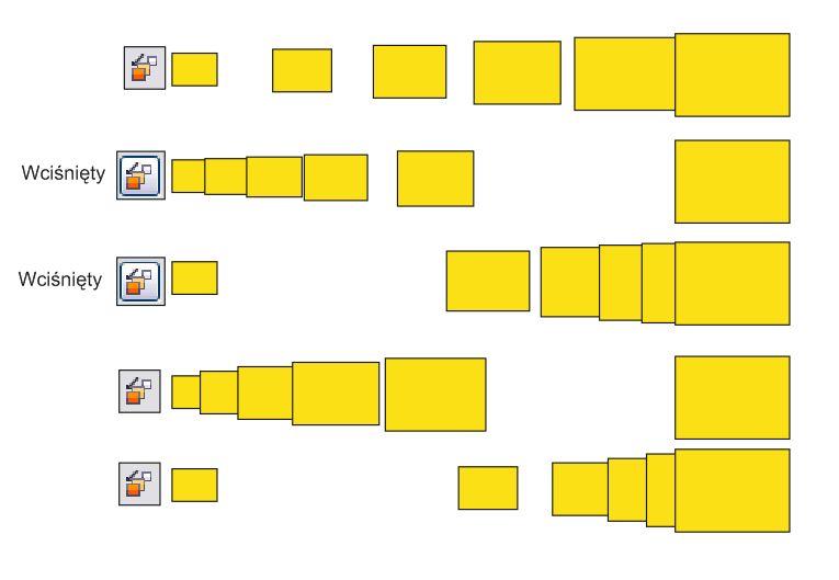

Zmiana przyspieszenia rozmiaru obiektu da rezultaty gdy będziesz miał obiekty (początkowy i końcowy) znacznie różniące się rozmiarem. Decydujesz wtedy jak bardzo ("jak szybko"?) ma się zmienić rozmiar obiektów w kolejnych krokach metamorfozy.
A gdzie jest do tego suwak?
Tak, racja. Ale po wciśnięciu tego przycisku nie dostajemy żadnego suwaka by edytować jakoś tę "prędkość" przemiany. Po prostu możemy tylko albo to wcisnąć, albo zostawić wyłączone. Bo po wybraniu tej opcji nie pojawia mi się żaden suwaczek by jakoś wpłynąć na prędkość tej zmiany.
Zauważyłeś? Mam racje?

Piszę, że nie widzę żadnego narzędzia do modyfikowania tego przyspieszenia. Jest tylko sam przycisk, który mogę sobie aktywować/dezaktywować a nic się nie zmienia w mojej metamorfozie i nawet nie pokazuje się żaden suwak by to modyfikować.
Zaznaczyłem nawet to na screenie a Ty mi piszesz o schodkach...

Po tym co Roland pokazał to myślę, że ona może działać na zasadzie takiej:
Jak mamy zrobione przyspieszenie do pierwszego obiektu (od połowy już nie ma żadnych), to włączając tę opcję program pokazuje nam wielkość obiektów tak jakby istniały jeszcze kolejne kroki metamorfozy na drugiej połowie (ale których nie widać). Czyli zwiększa rozmiar. Mam racje? Ale widzimy to tylko wtedy kiedy przesuniemy sobie PRZEDTEM suwaczek na lewo lub na prawo (gdy zgrupujemy obiekty bliżej którejś z krawędzi). Ja tego nie wiedziałem, wciskałem przycisk mając RÓWNOMIERNIE je rozmieszczone. Poza tym nie dogadałem się z Aksą i myślałem że jakiś suwak ma mi się dopiero pojawić pod czymś. A Wy piszecie że sobie jaja robię :-( :-( :-(
