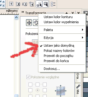

a to masz zaznaczone - na zal. obrazku.
Pobierz Plik ściągnięto 686 raz(y) 10.29 KB
Trurl
Pomógł: 66 razy
Wiek: 72
Dołączył: 04 Lut 2009
Posty: 953
Skąd: Warszawa
Wysłany: 10 Styczeń 2011, 09:36
Tak, Wawel, to mam zaznaczone, a mimo to paleta znika za każdym razem.
