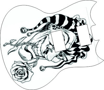

Coś mnie tak tknęło - że Tobie w rzeczywistości nie chodzi o wypełnienie deseniem, tylko o szybkie kadrowanie. Złap pajacyka prawym przyciskiem myszy i upuść na gitarze. Z menu wybierz Dokonaj szybkiego kadrowania wewnątrz. Jeżeli pajacyk zostanie źle umiejscowiony, to kliknij na nim prawym przyciskiem myszy i wybierz Edytuj zawartość. Przesuń, przeskaluj, itp. Potem znowu prawy przycisk myszy i Zakończ edycję tego poziomu.
Chodzi Ci o coś takiego jak na rysunku?
Pobierz Plik ściągnięto 465 raz(y) 34.85 KB

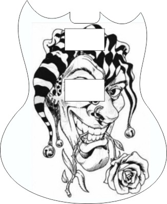

Wiesz co Roland? Siedzę od pół godziny i piszę elaborat dla kolegi w którym próbuję mu wytłumaczyć, że źle robi, a Ty mi się tu wyrywasz z kadrowaniem :-)
To co wykombinowałeś to się bardziej na kontrabas nadaje, gitarę trzyma się bardziej w poziomie :-)

Wybacz mi o chezare, już się poprawiam. Tak może być :-D ?
Ty mi to nie edytuj postów znienacka
Pobierz Plik ściągnięto 468 raz(y) 59.43 KB

Dokładnie o to mi chodziło. Dzięki za nieocenioną pomoc roland. chezare - dzięki za zainteresowanie tematem.
Jak dam taki projekt chłopakom od plotera. to już sobie poradzą?

Posty edytować potrafię niestety tylko znienacka, ale nie zmieniłem ani słowa, tylko dodałem obrazek. Dalej zresztą nie wiem w jakiej orientacji błazen a nie pajacyk ma być :-) . Co do ploterów, to akurat byłem kilka tygodni temu na wystawie takim urządzeniom poświęconej i po tym co zobaczyłem jestem coraz bardziej przekonany, że nie ma rzeczy niemożliwych. Jeśli kolega chce to wycinać np. z folii, to odpowiedniejsza byłaby wersja wektorowa.
Wracając do tematu, czyli wypełnienia figury obrazkiem, to jak użyjesz standardowego wypełnienia mapą bitową, które wstawi Ci w pole rysunku 120 błaznów, wystarczy skorzystać z narzędzia "interakcyjne wypełnienie"
wtedy będziesz sobie mógł z tym deseniem robić co ci się tylko spodoba.
