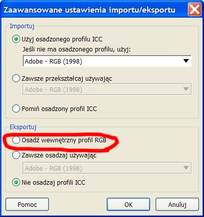

Dzięki za radę, ale chyba jednak chyba po paru godzinach męczarni udało mi się jakoś przywrócić możliwość ponownego publikowania do pdf(chociaż w sumie nic nie zmieniałem za bardzo). Jednak wystąpił przy okazji kolejny problem- plik .cdr nie chciał się zapisywać i miało to jakiś związek z opcją osadź wewnętrzny profil RGB. Z tą opcją pliki nie chciały się zapisywać. Po odznaczeniu jej i zaznaczeniu opcji nie osadzaj profili ICC, można znów zapisywać.
Jednak nie wiem teraz, czy to nie wpłynie negatywnie np. na poprawny eksport plików jpg? czy ta opcja ma znaczenie? Załączam obrazek z tymi opcjami, o które mi chodzi.
Pobierz Plik ściągnięto 435 raz(y) 82.34 KB
Wysłany: 27 Kwiecień 2012, 05:15
Po pierwsze całe zarządzanie kolorami jest przede wszystkim po to żeby prawidłowo przygotować dokument dla drukarni, jak na razie z usług drukarni nie korzystasz, to wyłącz to i już. Po drugie przy eksporcie do pdfa wyłącz osadzanie profili, dokument ma mieć wszystko tak jak powinien z kolorami przed eksportem. Jak drukujesz na domowych, biurowych drukarkach to lepsze jest RGB niż CMYK, tak te urządzenia są konstruowane.
JPG do oglądania też powinny być w RGB, bo nie ma co liczyć na to, że ci którzy te pliki będą oglądać skorzystają z zarządzania kolorami, będą mieli narzędzia, które z tego mechanizmu potrafią korzystać.
Dla kogoś kto miał zarządzanie kolorami wyłączone, włączenie tego mechanizmu powoduje, że wydaje im się, że szlag trafił kolory i niestety mają rację. Zarządzanie kolorami jest po to żeby ból jaki niosą ograniczenia CMYKa był jak najmniejszy :-)
