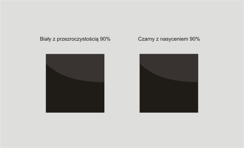

Pewnym rozwiązaniem będzie zamiana przezroczystości na normalne wypełnienie (tak jest również bezpieczniej w reprodukcji), tyle, że musiałbyś najpierw przekształcić te soczewki na bitmapy, pipetą sprawdzić składowe kolorów i takież nadać wypełnienie wektorom, imitujące przezroczystość.
Przykład:
Po prostu projektuj sobie z przezroczystościami, ale kiedy będziesz potrzebował przygotować wersję projektu "na zewnątrz" to zastosujesz wypełnienia, w sposób, który opisałem.
Pobierz Plik ściągnięto 331 raz(y) 30.82 KB
